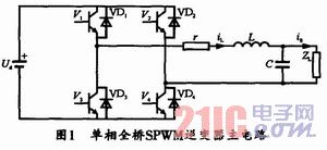

图1所示为单相全桥逆变电源的主电路原理图。图中,Ud是逆变桥直流输入电压。L是输出滤波电感,C是输出滤波电容,r是输出电感、死区效应以及滤波电容的等效电阻。
对于图1所示的单相全桥逆变器,可得到下面的单相逆变电源的连续域数学模型式:

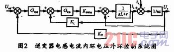

本文的双闭环控制结构由外环电压调节器和内环电流调节器组成。其中外环电压调节器Gv(s)一般采用比例一积分(PI)调节器,内环电流调节器Gi(s)可以采用比例(P)调节器。图2所示是逆变器电感电流内环电压外环控制系统的结构框图。
在这个双环控制方案中,电流内环采用PI调节器,简称双环PI-P控制方式。其中电流调节器Gi(s)的比例环节用来增加逆变器的阻尼系数,以使整个系统工作稳定,并且保证有很强的鲁棒性;电压外环也采用PI调节器的作用是希望使输出电压波形能瞬时跟踪给定值。这种电流内环电压外环的双环控制方式的动态响应速度很快,而且静态误差也很小。
设电压电流调节器分别为:
双环控制系统的控制器参数可以按常规方法设计,但需考虑两个调节器之间的响应速度、频带宽度的相互影响与协调。由于控制器设计步骤比较复杂,因此还需要反复试验验证;而采用极点配置方法则可以大大简化设计过程,同时能满足高性能指标要求,因此,这种设计方法具有明显的优越性。本文采用的是基于极点配置的逆变器系统控制器的设计方案,这种控制器设计方法简洁明了,参数计算容易,而且与性能指标之间有直接的量化关系,可以实现优良的动、静态特性。此外,为了使系统超调更小,响应更快,首先应该要求预期系统特征方程可以写成如下的形式:
其次,应该取ξ=0.7,以使得系统具有最小的超调量。之后,再依据对调节时间的设计要求,便可以确定ωn的合适取值,一般取ωn略小于谐振频率的值。这样,将ξ和ωn代入(6)式后,就可得出系统的预期特征方程,然后比较方程系数,就可得到系统的参数值。

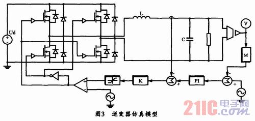

图3所示是在PSIM下构建的逆变器仿真模型。该模型主要有三部分:主电路、控制器和PWM脉冲生成模块。其中控制器用于实现电压电流双环控制,为产生PWM脉冲提供调制信号;PWM脉冲生成模块采用双极性调制方式。根据整个系统的闭环特征方程,并综合考虑系统的控制要求,再通过选取阻尼比和自然角频率,就可以得到系统控制器的参数。考虑到单相全桥逆变器系统控制的性能要求,在此基础上所确定的最终系统仿真参数如下:

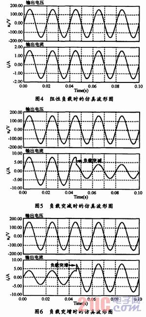

图4给出了在输入电压为200V,额定负载分别为ZL=100Ω时的输出电压和输出电流仿真波形;由图4可见,输出电压频率均能稳定在50H z;图5所示为负载突减时的仿真波形,其中突变部分是负载ZL=20Ω切换到ZL=40Ω时的输出电压、电流仿真波形;图6为负载突增时的仿真波形,其中突变部分是负载ZL=40Ω切换到ZL=20Ω时的输出电压、电流仿真波形;通过以上仿真波形图可知,该系统工作稳定,静态误差小,并具有很强的鲁棒型,同时,这种电流内环电压外环的双闭环控制的动态响应速度非常快,因此可见,用该方法对该系统控制电路进行设计是有效而可行的。

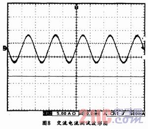

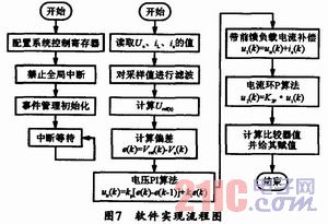

笔者设计了一台1kVA的逆变电焊电源实验样机,其系统的核心控制器是TI的DSP芯片TMS320LF2407A。TMS320LF2407A是一款高性能16位数字信号处理器,是TI公司定点DSP2000系列中的一员,它是专门为控制与运动控制的数字化实现而设计的。该DSP可完成逆变器输出电压频率的控制、负载电压和电流取样、开关管的导通关断时间控制等。其软件实现流程图如图7所示。
图8所示是数字控制逆变器的交流电流测试波形,由图8可以看出,本系统的交流输出电流十分稳定,完全能够满足设计要求。
