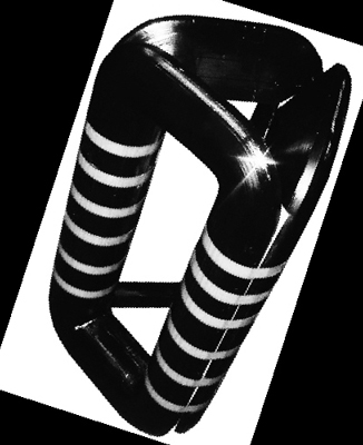

三维立体卷铁心干式变压器以三维立体卷铁心为核心,不仅具备传统叠片铁心干式变压器的全部优点,而且实现了空载损耗、空载电流及噪声更低,体积和重量小,实现了节能环保。
三维立体结构卷铁心是由三个几何尺寸完全相同、心柱截面为半圆形的单框互成60度角组成的。该结构铁心有下述优点:
1.三相磁路完全对称、三相磁路磁阻完全相等,因此三相空载电流完全平衡。
2.每框铁心均由完整单条硅钢片连续卷绕而成,磁路中不存在任何接缝,且框与框之间有气隙,因而三维立体卷铁心与传统铁心相比,空载损耗、空载电流、铁心噪声有明显降低。
3.在相同铁心截面、窗高、心柱距的情况下,三维立体结构卷铁心比传统结构铁心的铁轭用量少25%。三维立体卷铁心截面填充系数为0.96~0.98,传统铁心填充系数仅为0.87~0.90,可减小铁心截面直径。考虑到上述因数及传统铁心的角重,三维立体卷铁心重量可减少15%~20%。并且可降低空载损耗15%~20%。
4.卷铁心真空退火,可进一步细化硅钢片磁畴,提高硅钢片二次再结晶能力,可进一步降低硅钢片损耗,从而也降低铁心空载损耗。
