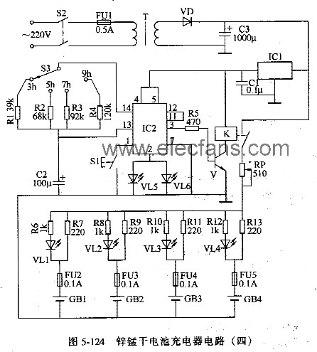

该锌锰干电池充电器电路由电源输入稳压电路、充电电路和定时控制电路组成,如图5-124所示。
电源输入稳压电路由电源并关S2、熔断器FU1、电源变压器T、整流二极管VD、滤波电容器C1、C3和稳压集成电路组成。
定时控制电路由定时起动按钮S1、定时控制开关S3、定时控制集成电路IC2、电阻器R1~R5、电容器C2、停止充电指示发光二极管VL5、VL6、晶体管V和继电器K组成。
充电电路由电位器RP、电阻器R6~R13、充电指示发光二极管VL1~VL4和熔断器FU2~FU5组成。
接通S2,交流220V电压经T降压、VD整流及C3滤波后,一路作为充电电路的输入电压;另一路经IC1稳压后为IC2提供+12V工作电压。
按动一下定时起动按钮S1,IC2开始计时工作;其3脚输出高电平使V导通,K吸合,K的常开触头接通,电池GB1~GB4开始充电,同时VL1~VL4点亮。
S3用来设定充电时间,其定时范围有3h、5h、7h和9h共4档。对AA型干电池充电时,最佳充电时间为5h;对C型干电池充电时,最佳充电时间为9h。
当定时时间结束时,IC2的3脚输出低电平,使V截止,K释放,电池停止充电;同时IC2的2脚由低电平变为高电平,使VL5和VL6点亮,指示充电结束。
调整RP的阻值,可改变充电电压和充电电流的大小。

R1~R5、R6、R8、R1O和R12均选用l/4W的金属膜电阻器;R7、R9、R11和R13均选用1W的金属膜电阻器。
RP选用2W的线绕可变电阻器。
C1选用独石电容器;C2选用耐压值为16V的铝电解电容器;C3选用耐压值为5OV的铝电解电容器。
VD选用1N4004或1N4007型硅整流二极管。
VL1~VL6均选用φ3mm的发光二极管。
V选用S805O或C8050型硅NPN晶体管。
IC1选用LM7812型三端稳压集成电路;IC2选用ZN1034型定时集成电路。
K选用4098型12V直流继电器。
S1选用微型动合按钮;S2选用250V,触头电流容量为5A的电源开关;S3选用单极四位型转换开关。
T选用3~5W、二次电压为12~15V的电源变压器。
