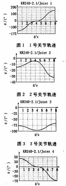

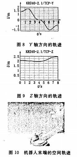

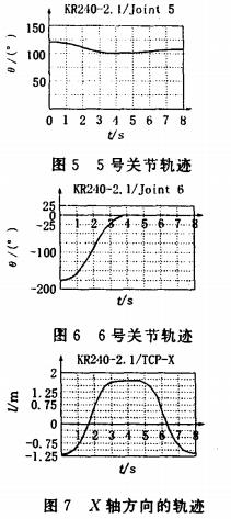

恨据机器人工作的特点,一般把饥器人各关节的轨迹,机器人末端的轨迹和机器人末端的位姿作研究对象,创建测量曲线,进行运动学仿真分析。产生测量曲线的方法:点击“SimulationAnaly—sis"Fools”中的“DataReadout”;在弹出窗口点击“Sensors”按钮,并选择相应的机器人;在弹出的“Sensormanagement”选择需要测量的曲线,如各关节的轨迹、机器人末端的轨迹、机器人末端的位姿等;对机器人进行仿真,在“SpreadSheet”得到需要测量的一系列数值,点击“Graphics”便得到所要的各个曲线。我们也可以在“Customizedcurves”来绘制其它关系曲线。
本文以KUKA240—2型搬运机器人为研究对象,对机器人的运动采用DELMIA/IGRIP进行了分析,得到机器人各关节的轨迹,如图1~图6所示,机器人末端的运动轨迹,如图7~图9所示,机器人末端的空间轨迹如图10所示。
 图 4   4号关节轨迹

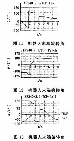

从图中可以看出:机器人各关节在整个运动过程中的情况与所设定的初始条件吻合,整个曲线与各个工况运动一致。机器人末端的姿态一般用3×3的旋转矩阵来表示,DELMIA/IGRIP采用RPY方法,用这种方法,通过3个量就可以表示机器人的姿态。仿真结果如图11~图13所示。
从DELMIA/IGRIP对工业机器人的仿真分析来看,我们很清楚地得到机器人关节空间的轨迹、机器人末端的空间轨迹及其姿态,并且利用DEL—MIA/IGRIP能避免机器人的碰撞。
