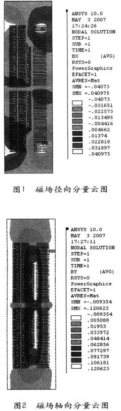

3 磁场径向和分量云图
单相3000kVA高温超导变压器仿真设计并通过Ansys软件计算得到磁场径向分量云图和轴向分量云图分别表示在图1和图2中。
4 结束语
磁场分析表明,同心式的绕组排列方式磁场区域的径向分量比较小,对于大容量变压器,绕组都需要多根导线并绕(本设计中二次侧绕组并绕导线多达38根或40根),由于超导材料的零电阻特性使得抑制环流的能力大大削弱,因此必须要对导线进行有效的换位。
