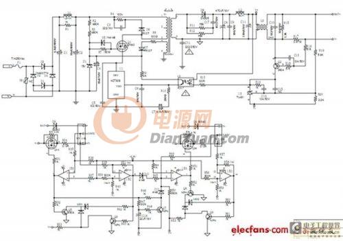

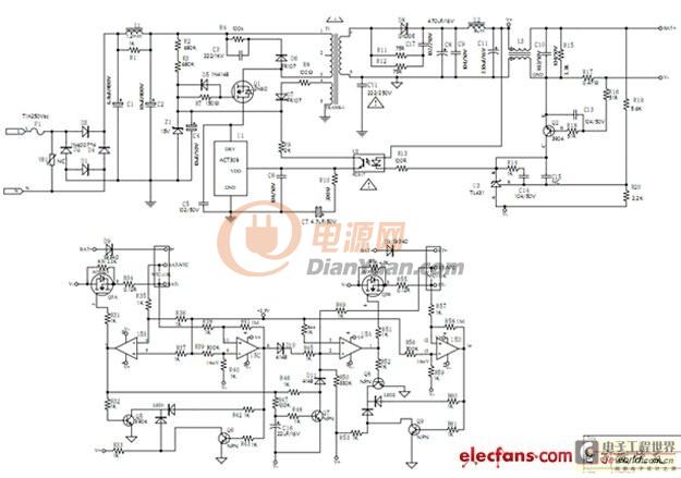

微打印机智能锂电池充电器—为满足IT行业便携式微打印机而设计的具有主从机电池识别的优先充电功能的锂电池智能充电器。解决了单一电池或多块电池同时在位,充电器只具备单一充电或同时充电的现状。大大提高了充电器在同体积同功率下的充电效率。增进了便携式产品对备用电池的利用效率。该技术规属于智能锂电池充电识别技术邻域。
8.4V/1A微打印机智能锂电池充电器设计方案要求
1) 充电器具备充电识别功能,分别通过两个指示灯对主从电池进行充电指示。
2) 在任何充电状态下,充电器都优先充打印机主机电池,充饱后再充从机电池:当从机电池在充电时,只要主机电池在位,充电器会自动识别,并转换给主机电池进行充电,充饱后再继续给从机电池进行充电。
3) 整个充电过程中,分别有两个指示灯指示充电方式:(主机充电指示灯、从机充电指示灯)充电过程亮红灯,充饱后亮绿灯,电池不在位时不亮灯。
4) 8.4V/1A微打印机智能锂电池充电器原理图
