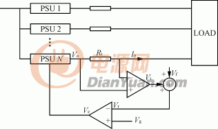

下垂法全称外特性下垂法,也叫做斜率控制法。在并联电源模块系统中,各个电源模块是独立工作的。每个模块根据其外特性以及电压参数值来确定输出电流。在下垂法中,主要是利用电流反馈信号来调节各模块的输出阻抗,也就是调节Vo=f(Io)的斜率,从而调节输出电流。其工作原理图如图3所示。
图3    下垂法工作原理图
Ri为任一并联模块输出电流Io的采样电阻,经电流放大产生电流反馈电压信号Vi,Vf为输出电压反馈,Vr为Vi与Vf的和,Vg为控制基准电压(5V),Ve为误差电压。当某一模块输出电流Io偏大时,电压与电流反馈合成信号Vr=Vi+Vf增大,与Vg进行比较后,使Ve减小,Ve反馈回电源模块的控制部分,使该模块的输出电压Io下降,则Io减小,即Vo=f(Io)外特性下调。每个模块各自调整自己的输出电流,就可以实现各模块的并联均流。
这种方法的优点是简单,不需要外加专门的均流装置,属于开环控制。缺点是调整精度不高,每个模块必须进行个别调整,如果并联的模块功率不同的话,容易出现模块间电流不平衡的现象。

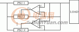

3.2 主从电源法
主从电源法是将并联的多个电源模块中的一个作为主模块,其他模块跟随主模块工作。具体工作过程是:主模块的工作电流与输出反馈信号进行比较,将差值信号反馈回各电源模块(包括主模块和从模块)的控制电路,从而调节各模块的输出电流大小。
如图4所示,设模块1为主模块,其输出电流的采样电压为V1,其他模块输出电流的采样电压为Vn。当某一模块输出电流偏大时,相应的Vn增大,与V1比较,得到的Ven减小,反馈给该模块的控制电路中,减小其输出电流,从而实现均流。
图4    主从电源法工作原理图
主从模块法的优点是不须外加专门的控制电路。其缺点是,各个模块间需要有通信联系,连线比较复杂;其最大缺点是,一旦主模块出现故障,则整个电源系统将崩溃,所以,不能用于冗余结构中。

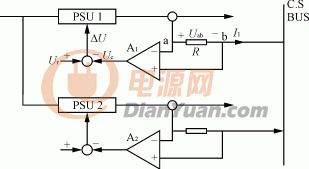

3.3 自动均流法和最大电流法
自动均流法也叫单线法,其工作原理是,将各电源模块都通过一个电流传感器及一个采样电阻接到一条均流母线上。
如图5所示,当输出达到均流时,输出电流I1为零。反之,则电阻R上由于有电流I1流过,在其两端产生一个电压Uab,这个电压经过放大器A输出电压Uc,它与基准电压Ur比较后的ΔU,反馈回电源模块的控制部分,从而调节输出电流,最终实现均流。
图5    单线法工作原理图
自动均流法的优点是,电路简单,容易实现。缺点是,如果有一个模块与均流总线短路,则系统就无法均流,而且单个模块限流也可能引起系统不稳定。
若将图5中的电阻用一个二极管代替,二极管正端接a,负端接b。这样,N个并联的电源模块中,只有输出电流最大的那个模块的电流才能使与它连接的二极管导通,从而均流总线电压就等于该模块的输出电压,其他模块则以均流总线上的电压为基准,来调节各自的输出电流,从而实现均流。

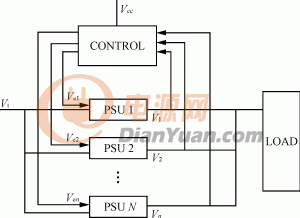

3.4 外部控制器法
外部控制器法就是在各并联电源模块之外,加一个专门进行并联均流控制的外部模块,如图7所示。
图7    外部控制法工作原理图
每个模块的输出电流采样,转化为电压信号,与给定的电压Vcc进行比较,所得差值输入到各电源模块的控制部分,这样就可以实现各模块输出电流的并联均流。
这种工作方式,需要外加专门控制器,加大了投资,而且控制器与个电源模块要进行多路连接,连线较复杂,但是均流效果非常好,各模块输出电流基本相等。
