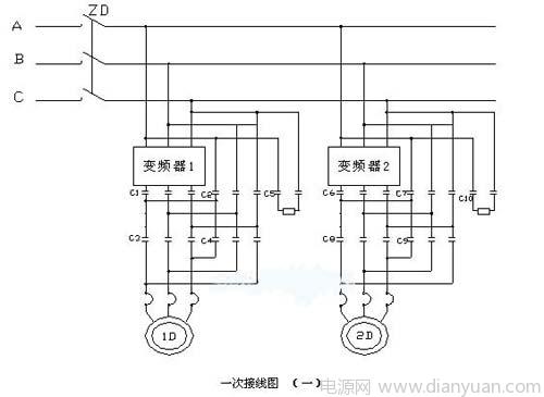

2.3 改造方案
我厂热镀车向的行吊车为2×3吨双梁桥式行车。由两名JZR21—6/5KW绕线式重电机分别驱动工件升降,升降速度由分别由凸轮控制器切换控制,操作很麻烦。现将这两台主电机转子绕组短接,解除凸轮控制器不用,改用两台英威腾INVT—G9—7R5T4型变频器驱动两台主电机升降。用一只LW/6—2/D组合开关切换控制个预先任意设定好的速度,用一个选择开关来控制对一般常规运行和变频运行的选择。
2.4 致后调试

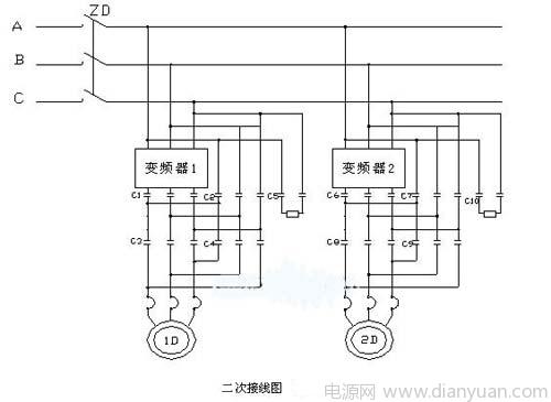

为防止酸雾和氧化铵对变频器的侵蚀,将两台变频器安装在一个密封性较好的控制箱内。为了便于散热,增加空气流动,在控制箱内安装两台轴流风扇。控制箱安装在驾驶室内便于操作的位置,变频器与主电机的一次,二次线路原理如图所示〈一〉,〈二〉
K1为两位双触头开关。当K1拨到“1”位时,K-1,K-2分别与C1,C5接通。此时被选择按常规状态下工作。
当K1拨到“2”位时,K1–1、K1–2分别与变频C2、C6接通。

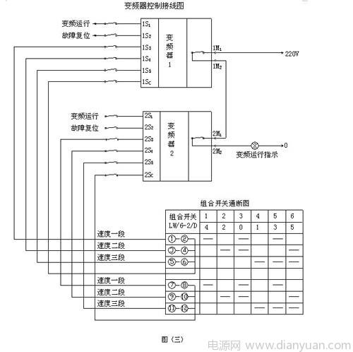

此时被选择按变频状态下工作。C3、C4、C7、C8分别控制两台主电机升降。C5、C10分别控制
主电机制动;两台变频器可预先任意设定8个速度,这里只用6个速度。由两组联动组合开关分别控制两主电机的6个速度。组合开关通断图及变频器接线图
如图(三)
线路改造安装后,经试车一次成功,达到了设计改造技术要求。如:启动,制动,各项保护,速度及调速范围等性能良好。能满足热镀锌工艺要求。
