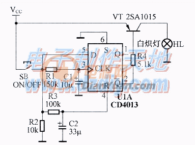

通常,我们在应用中要求一个操作按键实现两种功能时,大多要借助单片机来完成,在没有单片机的情况下,就只好分别使用两个按键,或采用双刀切换等方式。
这里介绍一种由触发器构成的电路,通过操作按键时间的长短利用—个按键实现开机/关机的双重功能,可用于许多小型游戏机电路中。电路见下图。
图中以白炽灯HL代替用电设备,当按下SB时,R1、C1与R3、C2组成两个积分电路,由CD4000系列的特性可知,当CLK(CD4013的3脚)、R(CD4013的4脚)端的电位上升到1/2∞时,CD4013输出端发生改变,而CLK端到达的时间为SB按下后的t1,R端到达的时间为SB按下后的t2,由上图有:
t1=R1C1In2=1(s)
t2=R3C2In2=2.29(s)
即:当SB按下时间t为t1
