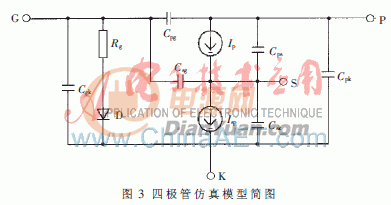

根据上节所得到的各个参数,建立仿真模型的简图,如图3所示。
图3中,Ip和Isp来自式(1)。为了仿真得到与数据手册一致的特性曲线,在ADS软件的原理图仿真界面中建立如上模型,在各极增加直流电源,并在阳极、栅极和屏栅极分别加入电流探针。然后分别针对数据手册中给出的两幅特性曲线图,对这特定的两个值(0.5 kV和1.25 kV)时的阳极电流特性曲线进行扫描,并设置适当的阳极电压的扫描范围,最后扫描得到的特性曲线与生产商提供的测试曲线一致,也即101 M四极管的电路模型建立成功。

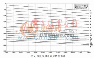

为了满足设计要求,改变上述模型的工作状态为Vs=1.6 kV, Vp=7.6 kV重新扫描,结合MATLAB对扫描得到的数据进行拟合处理即可得到阳极恒流特性曲线,如图4所示。

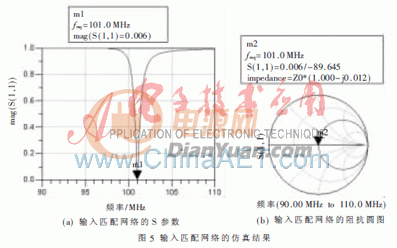

这里电子管输入匹配网络的功能有:将栅极的输入电阻Rin=200 Ω变化为电源的标准内阻;将频率稳定在加速器的工作频率101 MHz上。为了保证负载电阻得到最大功率的同时实现对阳极输出信号的滤波作用,需要一个输出匹配网络,图5分别给出了输入匹配网络S参数仿真结果,可以看出该电路满足要求。
同理,可设计仿真输出匹配网络,得到的S参数仿真结果同样满足要求,即输入输出网络都很好地实现了阻抗变换和滤波的作用。
