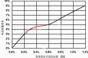

对于锂离子电池,为使电池容量的利用率达到最大,输出电压稳压精度至关重要。输出电压精度的微小降低都会导致电池容量大幅度减少。当然,出于安全以及可靠性方面的考虑,输出电压并不能无限度提高。图1示意了输出电压稳压精度的重要性。

图1 电池容量损失与充电电压不足的关系
