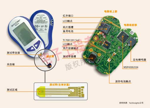

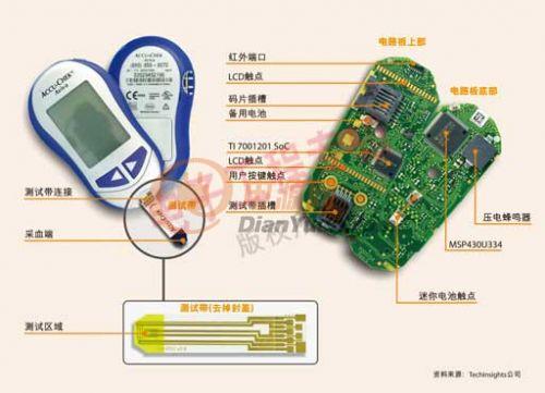

首先我们来了解一下血糖义的工作过程。血糖测量从准备试纸开始。每批试纸都配有一个代码芯片,这个芯片包含有效期等重要信息。如果试纸没问题,可将代码芯片插入血糖仪中开始测试。先要从受测者那里采集血样。罗氏血糖仪带有一个独立的采血笔,可以在尽可能无痛条件下采集到适量的血液用于测试。采集到的血样要集中释放在试纸的指定区域,然后将试纸的接触端放进血糖仪中。这样,血糖仪就可以开始工作了。大约5秒后就可以在LCD屏幕上读取结果。测试结果出来的速度是家用血糖仪厂商致力于改进的性能之一。这种血糖仪可以存储500组测试结果,需要时还能向用户显示7、14或30天平均值。罗氏血糖仪还具有提醒功能,可以由用户设定一天内的4个不同时间点,由蜂鸣器提醒用户及时做血糖测试。这款血糖仪可以通过位于顶端的红外端口与家用PC通信。

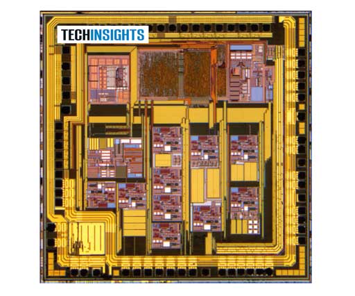

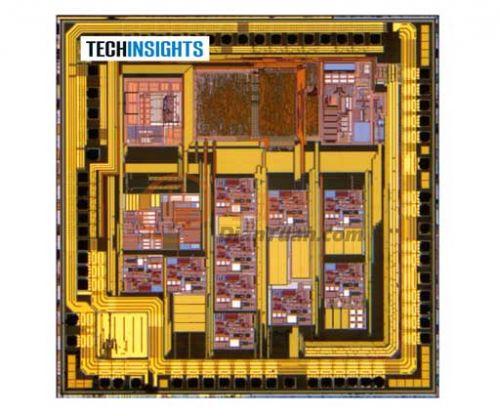

下面我们来看看这款血糖仪的内部构造。打开这款血糖仪装置的外壳,我们可以看到相对简单的电子设计。在塑料外壳里有一块PCB,这块PCB连接着LCD屏幕和两个按钮。在这个极具成本效益的设计中,半导体器件很有限,主要器件是来自TI公司的两颗IC。
血糖仪的总控制功能由TI的MSP430U334实现。根据MSP430型号代码规则,该器件是MSP430x3xx传统系列产品中的一个,运行在相对较慢的 8MHz时钟频率。这个特殊器件的另外一个特性是:带1kB RAM和32kB非易失性存储器的LCD控制器/驱动器。型号中的“U”没有文档说明,也许是MSP430系列器件中专用于医疗电子的特殊类别代码。MSP430U334控制着红外端口、LCD显示器、运算和结果的存储。
公司的另一款器件--7001201是用于控制试纸上的电流反应。在测试过程中,7001201将产生一个电压,并施加于血样。这个施加于血样的电压将产生电流,7001201读取这个电流,然后向MSP430U334提供结果。罗氏血糖仪利用电流计电化学反应来读取血液中的血糖值。在特定时间点产生的电流正比于血液中的血糖含量。电流法和库仑法是现代血糖仪中用于血糖测量的两种最流行的方法。

图1、罗氏血糖仪采用极具成本效益的设计策略。
