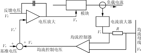

考虑到均流算法和数字化的特点和互补性,本系统选用平均电流法。这种方法是将并联工作的每个模块电流值取平均后,将平均电流值送给每个模块。各模块都以这个平均电流值为目标自动调节自己的输出电流,从而达到均流的目的。图1画出了N个并联模块中一个模块按平均电流自动均流的控制电路原理图。并联各模块的电流放大器输出端,通过一个电阻R,接到均流母线上。如图1所示,电压放大器输入为Vr′是基准电压Vr和均流控制电压Vc的综合,它与Vf进行比较放大后,产生电压误差Ve,控制PWM及驱动器。Vi为电流放大器的输出信号,和每个模块的负载电流成正比,Vb为母线电压。当N=2时,也就是两个模块并联运行状态下,Vi1和Vi2分别为模块1和2的电流信号,都经过阻值为R的电阻接到母线b,母线电流I值计算如下:

当母线电流I=0时,由式(1)得
Vb=(Vi1+Vi2)/2    (2)
母线电压Vb是Vi1和Vi2的平均值。也代表了模块1,2的输出电流平均值。代表均流误差的Vi与Vb之差,经过调节放大器,输出调整电压Vc,Vc值可正可负。当Vb=Vi时,电阻R上的电压为零,调整电压Vc=0,实现了均流。一旦模块间的电流分配不均匀,Vb≠Vi,电阻R承受电压,此时Vr′=Vr±Vc,电路通过调整放大器改变Vr′,以达到均流目的。

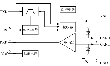

CAN属总线式串行通信网络,与一般的通信总线相比,CAN总线的数据通信具有突出的可靠性、实时性和灵活性。由于CAN具有以上一些特点,对于100ms级响应时间的均流控制来说,能够满足其实时通信的要求。通过CAN,我们能够实现并联工作的各电源模块之间的数据通信,而且硬件接口简单,图2为CAN控制器与物理总线之间的接口电路82C250的功能框图。82C250能够提供对总线的差动接收和发送功能,以实现总线上各节点间的电气隔离,最高通信速率达1Mbps。
