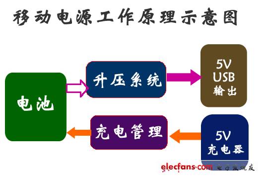

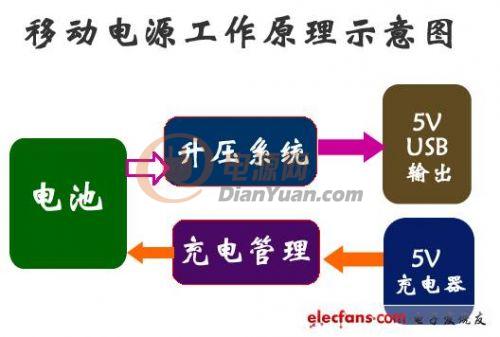

移动电源是一个集储电,升压,充电管理于一体的便携式设备。储电介质一般采用锂电电芯,因为锂电电芯体积相对小巧,容量大,市场流通广,价格适中,被广泛用于数码产品。锂电的电压在2.7-4.2V 之间,电压随着电量的下降而下降。而2.7-4.2V的电压是不能直接给其它数码产品充电的,因为数码产品的锂电电压也是2.7-4.2V,同电位的电压 之间是不能充电的。所以移动电源向外输出电能是必须要有升压系统,把2.7-4.2V 的锂电电压升压到5V,这样就可以给其它数码产品充电了,如手机,MP4,平板电脑,PSP等。
当然,移动电源不是一次性设备,它可以反复使用数百次以上。所以当移动电源电能使用完后,我们必须给移动电源充电。其原理和给手机充电一样。连接到 5V的USB 电脑接口或USB 充电器上即可给移动电源充电。所以移动电源内部还必须有充电管理系统。充电管理系统能根据锂电的电压,自动调节充电电流。过程有:预充,恒压充电,和浮充充电等。
移动电源是由三个部分组成,电芯部分、电路部分(升压系统和充电管理系统)和外壳部分。下面分别介绍每个组成部分。
