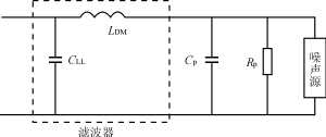

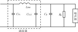

差模干扰信号等效电路如图3所示。它由高阻抗干扰等效电路和低阻抗干扰等效电路两部分组成。图3中,开关S表示桥式整流二极管导通与否,因此高低两个等效电路是不能同时存在的;Rs是分布电阻,Ls是分布电感,数值都很小。为与共模情况区别,Rp和Cp分别用Rp′和Cp′表示。
差模EMI信号滤波网络结构等效电路如图4所示。LDM是差模电感,包含共模线圈形成的差模电感和独立的差模抑制电感;CLL是滤波网络选用的并联电容。图4(b)与图4(a)相比,增加了一个CLL2,其数值的选择使滤波网络与负载构成失配状态。

(a)滤波网络带CLL
(b)滤波网络带CLL及CLL2
