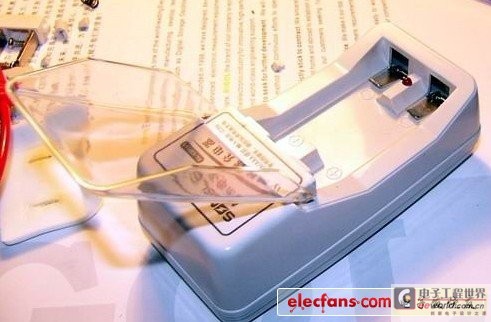

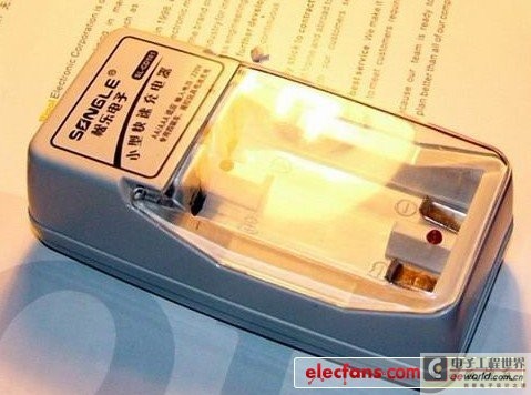

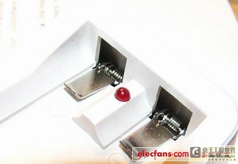

这是年前买的超廉价充电器,之所以买是因为需要一个非智能充电器,而且这个充电器做工满清爽的,电池夹也不错,要价才8.2RMB,现在难得见到报价带毛的了吧。用了一段时间,也用放电器测量了其充电能力:单节充电大约120mAh,今天终于忍不住拆了。
不错的掀盖式设计,这个盖子能够保护电池夹尽量少粘灰和被氧化,这可不是我瞎说,廉价充电器不可能用好触点,我有一个廉价充电器,就是不盖盖子,结果几个月就氧化得厉害,这个盖子是联体掀盖得设计,让人不会偷懒不盖,买了1个月了,用了不少次,触点还是很新的。
挺好的负极触点,弹力很强。

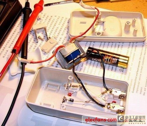

一拆开,果然是经典的廉价充电电路!半波充电带二极管指示!遗憾的是这塑料太不结实,我拧下螺丝后,三个螺丝桩就碎了两个,我心想还能粘上,结果220V的旋转插头后面的塑料也碎了,这下彻底完蛋了。

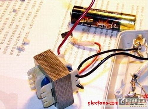

非常小巧的变压器,而且很轻,开始我还幻想这么轻是不是用开关电源啊,呵呵。估计只有3W的变压器。

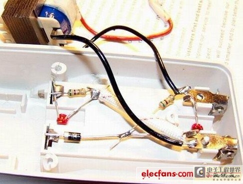

简单的电路,两个二极管(一个被套在绝缘套管里面了),两个发光二极管,两个电阻,8.2元能卖,非我DIY辈所能企及。。。

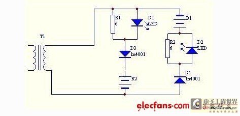

这就是电路图。懂电子的人一看就明白了,充分利用了变压器的两个正负半周,没有电容还可起到脉冲充电的功能,据说有防止极化之功效。电阻是6欧的,发光二极管能亮,说明峰值电流在260~300mA,有效值在180左右,这和我计算出的充电能力在120还有一定误差,不过也不是天差地别,毕竟充电电流不能完全转换为电能。这种电路,我认为虽然简单,但是经典,设计出这电路的人,一定是高手。不是他只能设计这么简单的电路,而是市场逼着他这样做的,而能逼出这样的东西,不得不让人佩服,估计这电路也有20年历史了。
