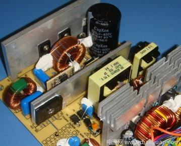

先说主流的300W的两个正激型号:静音大师BTX-400SD和宽网BTX-400KD,都是主动PFC。BTX-400SD内部颇具全汉绿宝的风格,不过在内资厂的产品里还算规矩。在价格上说,“静音大师BTX-400SD”的价格定位和航嘉冷钻Vista相似,在主动PFC、正激结构、转换效率等特性上稍胜一筹。尽管是主动PFC,但用户不要指望这款电源在110V下也能当300W的电源使。“宽网BTX-400KD”基于台系大厂最常用的CM6800方案,相比BTX-400SD用料更好一些,设计规范一些,加强了PFC和PWM,在整流桥上贴了散热片,110V下差不多也能当300W用了。转换效率比BTX-400SD更高那么一点,但还到不了80plus的水准(尽管和长城80plus型号BTX-300AP共用了PCB)。BTX-400KD算是目前内资电源厂除多核R80之外最好最着调的300W,但宽网BTX-400KD在北京的价格很让人怀疑长城是不是压根就不想卖这款电源。

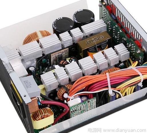

然后是中端的500W的双卡王BTX-600SE(上图左)和650W的巨龙双动力800SP(上图右),这两个产品做得有板有眼,很有大厂风范,部分细节做得很到位,相比很多二线台厂已经毫不逊色了。可惜的是目前缺乏专业测试,没有进一步的性能细节的数据。

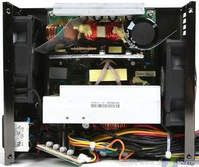

现在真正体现长城实力的则是号称达到80PLUS银牌标准的巨龙1000和巨龙1250(BTX-1000SD,BTX-1250SD),额定功率分别为1000W和1250W(长城在顶级级别的产品居然放弃了一贯的型号全标“最大功率”的虚标的作风,真是怪异)。和航嘉的800W/900W型号吹嘘了半天却一直没发布不同,长城的巨龙1250已经可以给媒体送测了。从天极网的图片里可以看到,巨龙1250内部的设计相当有板有眼,可以说超越了相当一部分的二线台资电源厂。如果真的能通过80PLUS银牌的认证,那长城的设计能力也绝对不能小觑。不过初步测试表明,该电源轻载下达不到银牌的要求,而在220V下满载时转换效率勉强可以达到85%,距离真正的80PLUS银牌水准还有一定的距离。

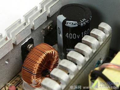

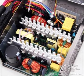

爱国者的焱龙和幻龙系列代工厂是全汉,绿宝方案,用的是比全汉的绿宝稍短一截的PCB。在接下来的国际篇里面,我们会去讲全汉的绿宝这个方案的表现其实也不咋地。但在这里我们只用爱国者的电源跟其他全汉代工的同样结构的电源做一下对比。
上图左为爱国者的服务器定位的焱龙系列,额定功率500W的“焱龙600”(千万不要以为是600W,这个已经是国内市场的通例了)的内部图。右图为同样是FSP代工的思民360W。例如主电容,焱龙600是180uF,而思民360W是220uF。(插一句,650W的炎龙800用的是220uF,昇龙280在这里是68uF)。再来比较PFC部分的管子,就是最左侧的那一张散热片上的了。焱龙600是一颗MOS一颗二极管(MOS管是25度下持续12.5安的13N50),而思民360W是两颗MOS管(两颗25度下持续14安的STP14NK50ZFP)一颗二极管。(估计爱国者断定不会有人买去用在110V上。也罢,内资厂的电源流行如此。不过就算是在220V输入下,500W这种功率级别的输入电流相对360W在110V的输入电流也不会小多少了。连500W乃至600W的型号连人家360W的一半都不到,也实在能反映点问题。)PWM管爱国者焱龙600用了和PFC一样的两颗13N50,而Zalman用了两颗25度下持续9安的9N50C,这回总算爱国者的500W强了一点。不过思民同结构的460W用的是两颗25度下持续18安的18N50V2,也就是说爱国者的焱龙600在这里看顶多也就是个400W。主控芯片思民360W用的是CM6800,而焱龙600是CM6805,说白了就是CM6800的简化版。当然爱国者这个500W的散热片还是强于思民的360W的。据传已有型号被某国内媒体在室温下,远不到额定功率的时候就拉爆了。
