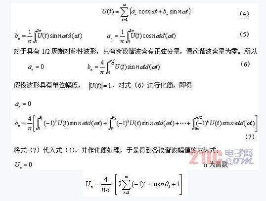

3.谐波分析
对一般准矩形波进行傅立叶级数变换
n为奇数 (8)
根据式(8)可算出每组开关点控制对应的最终正弦波输出电压的各次谐波幅值,即可进一步计算出基波含量和谐波含量等性能指标,并以此作为开关点方案选取的标准。
