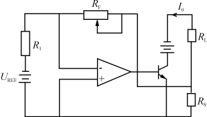

3.2稳流源(CC)
电路框图和特性曲线分别如图2(a)、(b)所示,输出电流IO=RFUREF/(RSR1)
(a)
(b)
图2

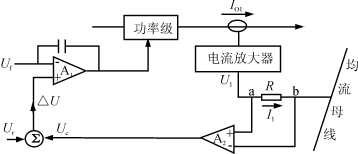

4.4平均电流型自动负载均流法(自动均流)
(1)工作框图
见图6,这种均流方式采用一个窄带电流放大器,输出端通过阻值为R的电阻连到均流母线上,n个单元采用n个这种结构。
图6
当输出达到均流时,电流放大器输出电流I1为零,这时IO1处于均流工作状态。反之,在电阻R上产生一个Uab,由这个电压控制A1,由A1再控制单元功率级输出电流,最终达到均流。
(2)特点
·均流效果较好,易实现准确均流。
·在具体使用中,如出现均流母线短路或接在母线上的一个单元不工作时,母线电压下降,将使每个单元输出电压下调,甚至达到下限,以致造成故障。并且当某一模块的电流上升至Iomax时,电流放大器输出电流也达到极限值,同时致使其它单元输出电压自动下降。
·可以构成冗余系统,均流模块数理论上可以不限。
·缺点为了使系统在动态调节过程始终稳定,通常要限制最大调节范围,要将所有电压调节到电压捕捉范围以内。如果有一个模块均流线短路,则系统无法均流。单个模块限流也可能引起系统不稳定。在大系统中,系统稳定性与负载均流瞬态响应的矛盾很难解决。如果在图6中的R支路上串一只二极管,则构成所讲的最大电流自动均流法。
4.5最大电流自动均流法(民主均流法,自动主/从控制法)
(1)工作原理
将图6所示均流框图中的电阻R用一个二极管代替,二极管正端接a,负端接b。这样只有当n个单元中输出电流最大的一个电流放大器输出才能使二极管导通,从而影响均流母线电压,进而达到该单元均流调节作用。这种方法一次只有一个单元参与调节工作。
(2)特点
·在这种均流方式下,参与调节的单元由n个单元中的最大输出电流单元决定,一次只有这个最大输出电流单元工作,这个最大电流单元是随机的,所以有人把这种均流方法叫做“民主均流法”。又由于一旦最大均流单元工作,它处于主控状态,别的单元则处于被控状态,因此又有人把这种方法叫做“自动主/从控制法”。
·由于二极管总有正向压降,因而主单元均流总有误差,而从单元的均流效果是较好的。美国优尼则公司的UC3907集成均流控制芯片就工作在这种方式下。最大均流法的特点和平均电流法的特点相似。
