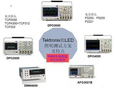

因此, LED产业链的完善和成熟,驱动电源也是其中重要的一环。但现状是LED驱动电源的设计和品质局限却日益成为LED产业发展的“后腿”,因此电源模块厂商、灯具制造商都越来越重视采用先进的测试测量技术和方案。针对这一现状,泰克公司独树一帜,深入到客户中间,深入了解现场的实际需求,制定出针对LED垂直应用的各种解决方案组合,旨在帮助更多的中国LED照明厂商、驱动电源供应商和相关质检/认证机构获得更精确的测试结果,保证LED驱动电源的品质,从而促进中国LED照明产业的健康繁荣发展。
图1:泰克专门针对LED照明应用提供各种测试解决方案组合供客户选择。

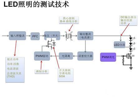

要达到高品质的驱动电源设计标准,就需要进行全面的测试测量分析,如图1所示,LED照明测试主要包括5个部分:电源质量、谐波、功率开关器件测量、调制分析以及驱动输出参数测试。
图2:LED照明驱动电源的关键测试项目。

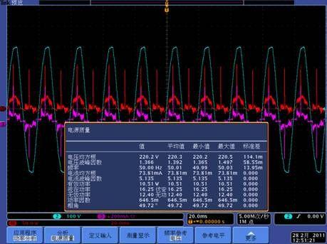

测量驱动电源的输入功率、功率因数和谐波有很多方法,使用具有电源分析功能的泰克示波器产品可以轻松实现这些电能质量测量。使用一路通道测量输入电压、一路通道测量输入电流,配合示波器内置的PWR电源分析软件,所有的电能质量相关参数可以直接显示在屏幕中。
图3:带有PWR电源分析模块的泰克示波器可直接显示各种测量参数,帮助电源工程师轻松完成开发测试。

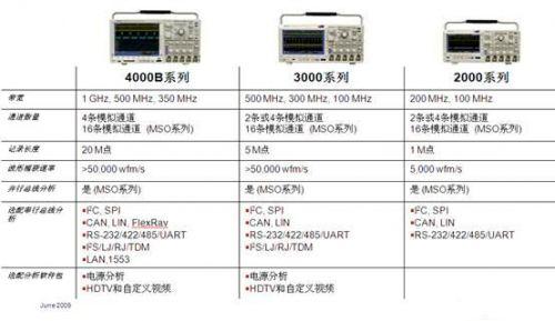

具体到型号来说,对要求较高的研发过程测试,DPO/MSO4000B和DPO/MSO3000系列示波器是不错的选择;而对于工厂和生产过程的设计优化和参数测试应用,DPO/MSO2000系列完全能满足要求,可进一步降低成本。这些示波器都具有每通道很长的存储长度,可以高采样率来捕获驱动电源测量的整个周期,波形导航方便进行电源系统查障,高级数学计算功能,用户可以自定义全面的数学表达式,自动计算功率等测试结果,从而极大提升测试工作效率。
表1:能够提高LED驱动电源开测试效率、增加测试准确度的3个档次示波器选择。
