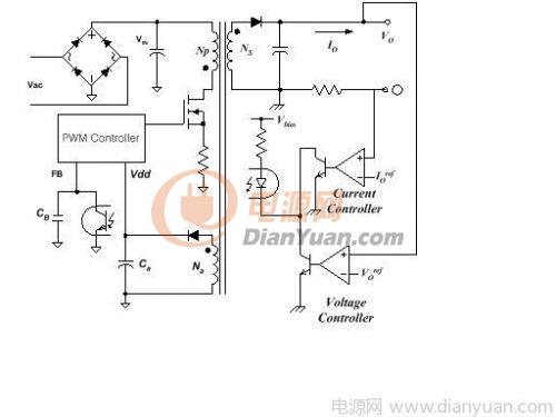

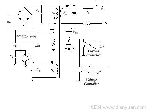

     外部电源中有一半以上是用于便携式电子产品,比如笔记本电脑、手机和 MP3 播放器,因此它们具有用于电池充电的输出电压和输出电流调节能力,如图1所示。至于需要精确输出电流调节的应用,电流检测是必需的,但这却会导致额外的损耗。在身处节能法规压力不断增加的环境之中,输出电流检测一直是电源设计人员面临的一个艰巨挑战。
                                  图1 传统次级端调节反激式转换器
     在充电器设计中,电源的初级端调节可能是轻易满足 CEC 效率要求的最佳解决方案,这是因为初级端调节只利用电源初级端的信息来精确控制输出电压和电流,不仅避免了输出电流检测损耗,还可省去所有次级反馈电路,有利于实现效率更高的电源设计,同时不会产生庞大的成本费用。

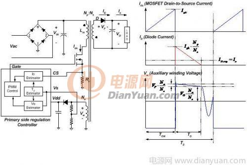

     图2 所示为初级端调节反激式转换器的基本电路示意图及其典型波形。一般而言,断续传导模式 (DCM) 因输出调节性能较好,是初级端调节的首选工作模式。初级端调节的关键在于如何在无直接检测的前提下获得输出电压和电流的信息。一旦获得这些数值,通过传统的 PI 控制方法就可以轻易进行控制。
     在 MOSFET 导通时间 (TON) 内,初级端电感 (Lm) 加载输入电压 (VIN)。于是,MOSFET 电流 (Ids) 从 0 线性增加到峰值 (Ipk)。在这段时间内,能量从输入端转移存储在电感中。当 MOSFET 关断时,存储在电感中的能量促使整流二极管 (D)导通。在二极管导通时间 (TD) 内,输出电压 (Vo) 加载在次级端电感上 (LmNs2/ Np2),二极管电流 (ID) 从峰值 (Ipk Np/Ns) 线性下降至 0。在 TD 结束时,所有存储在电感中的能量都释放到输出端。在此期间,输出电压和二极管正向压降之和反射到辅助绕组端,表示为 (Vo+VF) Na/Ns。由于二极管正向压降随电流减小而减小,在二极管导通时间结束时,二极管电流减小为 0,故这时辅助绕组电压能最好地反映出输出电压。因此,通过在二极管导通时间结束时对绕组电压进行简单采样,就可以得到输出电压的信息。二极管导通时间则可通过监控辅助绕组电压而获得。
     同时,输出电流的估算需要一些乘法计算。假设输出电流与二极管稳态时的平均电流相等,输出电流可利用下式估算:Io=Ipk(Np /Ns)(TD /2Ts)。这样输出电流估算器通过一个峰值检测电路来获取漏极电流峰值,并利用二极管导通时间 (TD) 计算出输出电流。
                              图2 初级端调节反激式转换器及其典型波形

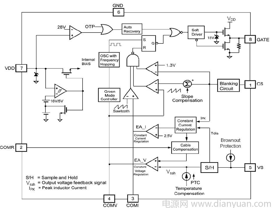

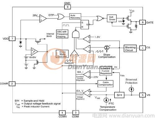

     初级端调节 PWM 控制器如飞兆半导体公司的 FAN102,是一种专门处理初级端调节电源设计的技术。这种技术可显著简化满足更严苛效率要求的设计难题,并省去增加成本和可靠性问题的外部组件。利用 FAN102,电源设计人员能够轻易满足能源之星 (Energy Star® ) 和加州能源委员会 (California Energy Commission, CEC)等现有及即将出台规范的要求。FAN102 还具有用于待机模式的绿色工作模式,并满足国际能源署 (IEA) 1瓦倡议要求,1瓦倡议旨在把待机功耗降至1瓦以下。图3给出了FAN102 的内部模块示意图。该器件带有一个集成式输出电缆压降补偿和外部组件温度变化补偿电路,对于充电器应用,即使在输出电缆的末端也可获得高精度调节。内部振荡器的抖频则可减小EMI。FAN102 的另一个重要特性是 VDD 范围很宽,从5V 到 28V。当电源工作在恒定输出流模式时,控制 IC 的供电电压 VDD随输出电压而变化。因此,VDD 范围决定了恒定电流控制的范围,而且 FAN102即使在输出电压低于四分之一额定值时也能够实现稳定的恒定电流调节。
                                     图3 集成式电源开关 (FSCQ 列) 内部模块示意图
