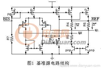

     基准源电路由二级CMOS差分放大电路和晶体管电路构成的能隙基准源组成。其结构如图1。
     有源电阻P0和多晶电阻R7组成偏置电路,为电路提供偏置电流。二级差分放大器的两个输入连接在Q1端和Q2端,由基准源原理可知只有放大电路的输入失调电压很小,并且不受温度的影响时,基准源的输出才可以保持好的性能。根据放大器的作用和能隙基准源原理可得:
     I1R6=I2R4 (1)
     由(1)式可知电路中放大器的输入失调电压接近为零。故稳定后REF点的电压值为下式:
     VREF=VQ1+VR6=VQ1+R6I1= VQ1+R4I2 (2)
     因PNP晶体管的基极和集电极相连,故VQ1值相当于晶体管中BE结二极管的正向压降VBE 值,VBE一般为0.6~0.8V。
     晶体管中BE结二极管的温度系数为负,而电阻的温度系数为正,在(2)式中VQ1和VR6随温度的变化可以相互补偿,故该基准源的输出VREF对温度变化不敏感。

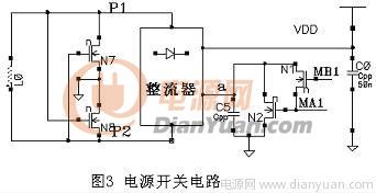

     电源开关电路由储能电容,NMOS管构成的整流器及开关电路组成,如图3。P1,P2直接连到线圈L0的两端,通过电磁耦合在P1,P2上感应出交流电,经整流后在储能电容C0端产生直流电压VDD。调压电容C5在N2管导通后构成放电回路使P1,P2上的电流开始对C5充电而停止对C0充电,使C0两端电压保持稳定,即为负载电路提供稳定的电源电压。

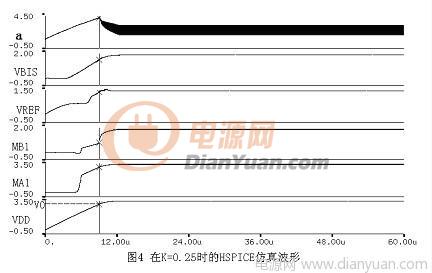

     射频卡进入阅读器的磁场时,经线圈电磁耦合后在P1,P2上产生交流感应电流,通过整流器转换成直流电流,同时对储能电容C0和电压调节电容C5进行充电。C5电容很小,通过整流器的电流瞬间可将其充满,由于N2管截止在C5两边没有放电回路,故P1,P2上的电流将只对电容C0充电,C0两端产生电源电压VDD,VDD随着电容充电过程而不断升高。整流器中有源电阻和二极管的作用使得P1,P2两端的电压幅值上升,导致a点的电位也随之上升;同时,电压采样电路的输出也随着VDD的升高而升高。当VDD电压值达到V0时(见图4),采样输出电压都大于基准电压VREF,此时电压调节电路中输出MA1,MB1的电压值能够使N1,N2这两个管子先后开启。因N2管源端接地,N2管导通后a上的电压开始降低,使得P1,P2再次对C5进行充电。由于N2管一直处于导通状态,故C5也同时开始放电,此后C5和N2管一直处于一边充电一边放电的状态,且a点电压在一定的范围内振荡。C5的充放电通过反馈使得P1、P2上电压峰值保持在一定的电位上,也不再对电容C0继续充电,故C0两端的电压差保持稳定。此时得到的VDD就是我们所需要的工作电压。射频卡正常工作时由于负载电路的消耗,储能电容C0上的电压会随之下降,当VDD值小于V0值时N2管将截止,C5电容没放电回路,P1,P2对C5充电充满后,将对C0继续充电使C0两端的压差增大,即VDD上升。这样电路中就形成了一个自反馈的稳压电源。
     3. 模拟结果
     在射频卡正常工作环境中,卡和阅读器的耦合系数很小一般为0.1~0.35左右,阅读器信号电压一般为12V。仿真验证中,加12V、13.56MHz的测试激励以在电感L0上得到感应电流。采用0.35um的SPICE模型,耦合系数设为0.25,得到VDD稳定电压为3.35V,Hspice仿真结果见图4:

     通过上述的设计和仿真分析,可知此稳压电路可在短时间内获得稳定电压,并可自动调整;多目标流片测试结果基本与仿真结果一致亦达到设计要求,故具有较好的实用性和参考价值。
