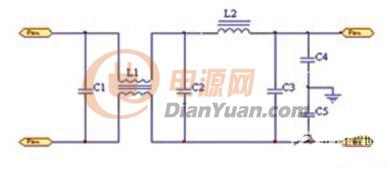

图1 滤波器的原理图
图中,L1、C1组成的输入滤波电路和L2、C2组成的输出滤波电路能减少纹波电流的大小,从而减少通过辐射传播的电磁干扰。滤波电容C1、C2采用多个电容并联,以减少等效串联电阻,从而减小纹波电压。C3、C4、C5、C6用于滤除共模干扰,其值不宜取大,以避免有较大的漏电流。
