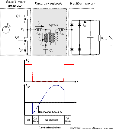

只有在电流波形滞后于电压波形时,才会出现零电压开关。这种滞后由谐振电路产生,图1显示了一个谐振转换器的模块示意图。首先,利用半桥或全桥的电路把直流输入电压转换为方波,再将方波馈入谐振电路。方波是由正弦基波和一系列高阶谐波组成。在初步分析中,可以把方波近似为基波,可忽略高阶谐波的影响。
谐振电路产生电压波形基本分量和输出电流波形之间所需的相位滞后,其波形非常接近于正弦曲线。谐振电路一般带有一个变压器,既用来调节输出电压;也用作基于安全或电路考虑的隔离。然后,周期性输出电压波形被整流,产生所需的输出直流电压。关于调节该电压的控制回路稍后将会讨论。
图1  LLC谐振转换器模块示意图和零电压开关波形
图1显示了第一级的输出电压和电流。谐振网络造成的相移会在方波电压和正弦电流之间造成延时,从而实现零电压开关。当Q1关断时,谐振电流会流经Q2的体二极管。由于在Q2上的电压几乎为零,因此导通损耗极低。此外,还有一个好处是因为开关噪声更小,故EMI也被降低,而EMI噪声的主要分量在开关基频上。
要避免Q1 和 Q2同时导通的可能性,需要一定的死区时间。以Q1的关断波形为例,流经开关的电流很大,接近峰值。在关断期间的电压变化为满总线电压,故关断步骤不是无损的。
Q1的输出电容的作用也必须重视,为了便于解释,我们想象一下在Q1的漏源极之间增加一个非常大的外部电容,假设总线电压为400V,漏/源电压 (drain to source voltage) 为1V,栅极驱动电压为10V。在关断期间,电容会把漏-源电压钳位在1V。因为CGD 电容只需要9V的充电电压而非390V放电,故需要的电荷远少于正常关断电荷的1/40 (这里考虑到了CGD随电压减小的额外有利影响)。因此,Q1会因其上的电压低而迅速关断。不过,要增加非常大的电容是不切实际的,因为这会阻碍Q2的零电压导通。
MOSFET输出电容的影响,再加上有时候一个小的外部并联电容的作用,是可以降低部分关断的损耗,并有助于接近上面提到的理想状态。然而,必须谨慎考虑Q2关断和Q1导通的交互转换。为了确保Q2的零电压开关,很重要的一点是Q1的电容需完全充电,而充电时间应该不超过死区时间。在给于总线电压VBUS下该电容的充电时间tSW,开关时的电流ISW,以及有效漏/源电容CDSeff的关系如下:
VBUS由设计条件预先定义。如果CDSeff 为零,将出现Q1的硬开关和Q2的零电压开关。如果CDSeff 太大,则出现Q2硬开关状态。在轻载条件下,而 ISW 很小,那么随着负载的减小,Q2最终也会出现硬开关状态。CDSeff 的选择主要取决于MOSFET的COSS,故是一个重要的设计折衷。当考虑到任何芯片尺寸较大 (因而COSS 较大)、RDS(ON) 较低的MOSFET系列器件时,这一点尤其重要。

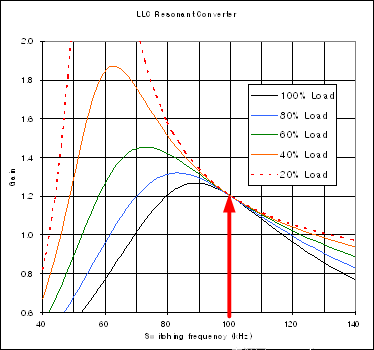

图2显示了一个LLC转换器的增益特性。在增益与频率的关系图中,给出了不同负载条件下的增益曲线。LLC 转换器有两个谐振频率。如箭头所指,较低的谐振频率在60kHz左右;较高的则为100kHz。所有曲线,不论负载如何,都相交于第二个谐振频率处。
对于这种设计,谐振频率下的增益为1.2。因此如果输出电压设定为12V、匝数比为40:1,那么这将出现在400V输入电压下。不论负载如何,忽略损耗情况,频率将保持不变。
为了便于说明,我们假设输入电压上升到480V,这时控制电路必需把增益降低到1.0,才能保持12V的输出电压。在这种情况下,频率将在满载下的115kHz和 20% 负载条件下的130kHz之间变化,从图中可看出,正是对应的负载条件下的增益曲线与增益=1.0这条线相交处的频率。
这显示出当偏离设计的输入工作电压时, 频率便会发生一些变化,轻负载下开关损耗就会增加。总而言之,LLC转换器在恒定输入电压下工作性能最好,比如由 PFC 级提供电压。通过设计,它们可适用于某个地区的电压输入范围,比如195VAC – 265VAC。
图2:LLC谐振转换器增益曲线示例

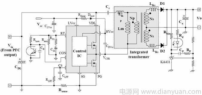

图3所示为采用FSFR2100实现的LLC谐振转换器,输入由PFC级提供。它采用26mm x 10.5mm x 3.2mm的超小型封装,集成了600V高压控制IC和2个600V MOSFET。这种谐振转换器的效率相当高,无需散热器即可处理高达200W的功率,从而使设计更为紧凑。而标准拓扑必需散热器才能处理200W电源。
图3:采用FSFR2100的典型LLC谐振转换器电路
组件Rdamp、Dboot 和 CHVcc构成内部驱动高端MOSFET所需的自举式 (bootstrap) 电路,可以利用一个电阻 (Rsense) 和滤波电路 (RLPF 与 CLPF) 来感测电流,以检测正常和非正常过流情况。正常过流保护电路有1.5 us的延时,而非正常过流保护电路延时为50ns。非正常过流保护电路可迅速检测出严重的故障,例如输出二极管短路。过流保护容忍激活之前输出端的暂时过载,时间由CON引脚上的定时电容CB (带1.5us的固定延时,以消除噪声) 决定。
CON引脚还可控制LLC控制器的开和关。FSFR2100带有突发模式,该模式会先有一连串的谐振活动发生,然后就有一段无开关期,这样可以提高轻载条件下的效率。CON控制用于进一步提升带有辅助电源电路的待机性能。如果没有辅助电源,器件便由一个辅助线圈供电。当LVcc电压过大时,过压保护电路会关断器件。在器件由辅助线圈供电的应用中,它可用作输出过压保护电路。
图中显示的LLC谐振电路如前所述。在这个例子中,输出整流模块使用了D1 和 D2这2个输出二极管,在变压器的输出端还有1个中间抽头。
KA431周围的电路是误差放大器和光耦合电路,这些电路将反馈回初级端。如果输出电压增加,超过所希望的参考值,系统的增益必须减小。这可以通过增大RT引脚的电流,提高工作频率来实现。如果光耦合晶体管导通,频率就会增加,甚至一直达到由Rmax 决定 (与Rmin相互作用) 的最大频率,这情况一般发生在输出电压超过参考值时。增益的减小最终导致输出电压降低到所需的参考级,因而实现闭环工作。
软启动能在启动期间保持着低增益。从增益曲线可看出,这是在高频下发生的,故软启动时需要高频 (一般是谐振频率的2到3倍)。Css 和 Rss,再加上Rmin ,决定了软启动的性能 (此时Rmax忽略不计)。当Css充电时,Rss将吸取RT引脚的电流,开关频率增大。当Css 完全充电时,没有电流流经Rss ,故电流由Rmin.决定。
FSFR2100可实现高达300kHz的工作频率,支持软启动等功能。正常工作频率在100kHz范围。
