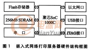

笔者是在中科院计算所自主研制基于龙芯1号核的“聚芯SoC”1000C上实验的,主频266 MHz。作为产品,只需要提供电源接口、USB口和以太网口。调试阶段,增加串口和JTAG调试接口。考虑到多用户并发打印的负载和实际测试效果,因为移植的开源软件有很多依赖库,所占空间较大,故选用的是1 GB容量的Flash。打印过程中,打印文件在内存中缓存,为了应对较大的打印文件和提高运行速度,建议选择256 MB以上的SDRAM。
嵌入式网络打印服务器硬件结构框图如图1所示。

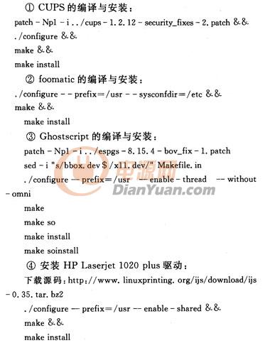

2.1软件的交叉编译
由前面的分析可知,打印服务器需要的开源软件支持,为了运行于嵌入式Linux环境,需要对它们一一进行交叉编译。通常的编译方法是在宿主机上进行,笔者在反复实验后不得不放弃,原因在于这些开源软件还依赖于很多的其他软件包。建议编译安装直接在开发板上进行,虽然速度较慢,但可以及时发现缺少的包。此编译过程大约需要一周的时间。
