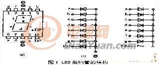

常见LED数码管的外形及内部结构如图1所示。图1(b)属于共阳极结构,图1(c)采用共阴极结构。+、一分别表示公共阳极和公共阴极。a~g是7个笔段电极,DP为小数点。另有一种字高为7.6mm的超小型LED数码管,管脚从左右两排引出,小数点则是独立的。

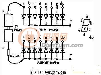

LED数码管外观要求颜色均匀、无局部变色及无气泡等,在业余条件下可用干电池进一步检测。如图2所示。以共阴极数码管为例介绍检测方法。;将3;V干电池负极引出线固定接触在LED数码管的公共阴极上,电池正极引出线依次移动接触笔画的正极端。这一根引出线接触到某一笔画的正极端时,那~笔画就应显示出来。用这种简单的方法就可检测出数码管是否有断笔(某笔画不能显示),连笔(某些笔画连在一起),并且可相对比较出不同的笔画发光的强弱性能。若检测共阳极数码管,只需将电池正负极引出线对调一下,方法同上。
LED数码管每笔画工作电流I在5~10;mA之间,若电流过大会损坏数码管,因此必须加限流电阻,其阻值可按下式汁算:;其中Uo为加在LED两端电压,U为LED数码管每笔画压降(约2;v)。
