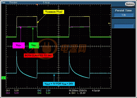

图2是当移走D1时,35V抛负载脉冲下放大器的输出。施加电压为电池标称电压,所要求的输出电压为1V (输入VSENSE = 50mV、增益 = 20)。出现抛负载电压时,齐纳管把输入共模电压钳位在大约24V,放大器输出经过几个短暂的波动后稳定到0V。
图2. 移走二极管D1后,图1电路的工作波形。
虽然标称电压为24V,两个齐纳管因为个体差异和不同的工作电流(Z1工作电流是5.5mA,Z2为11mA),其击穿电压存在一定的差异。因此,(VZ1 - VZ2)作为差模检测电压会产生一个所不希望的输出瞬变。如果想消除这一瞬态电压,可以在Z1或Z2上串联一个二极管。二极管会在抛负载时使(VZ1 - VZ2)置于正值或负值,在放大器输出端转换成电源摆幅的输出(VCC或GND),避免输入瞬变时产生随机的输出波动。
