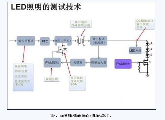

要达到高品质的驱动电源设计标准,就需要进行全面的测试测量分析,如图1所示,LED照明测试主要包括5个部分:电源质量、谐波、功率开关器件测量、调制分析以及驱动输出参数测试。

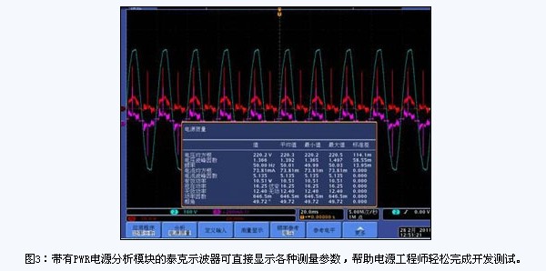

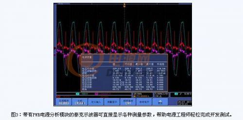

测量驱动电源的输入功率、功率因数和谐波有很多方法,使用具有电源分析功能的泰克示波器产品可以轻松实现这些电能质量测量。使用一路通道测量输入电压、一路通道测量输入电流,配合示波器内置的PWR电源分析软件,所有的电能质量相关参数可以直接显示在屏幕中。
驱动电源效率和电源内部的开关损耗直接相关。降低功率器件的损耗不但是提高电源效率的要求,也是提高系统热稳定性和可靠性的关键因素。不过,功率器件的开关损耗测量不易实现。由于器件在导通和关断工作状态下的电压幅度相差巨大,一般的示波器产品无法在如此大的动态范围下准确测量导通状态下的微小电压,导通损耗无从测量。
对于高速切换的功率器件,只能通过电压和电流相乘得到瞬态功率的办法计算功率。这时电压和电流必须是同一时刻的波形,否则误差巨大。但电压探头和电流探头的原理和结构不同,对于高速切换信号的时间延迟也不同。如果不能准确地校正这一偏差,示波器的测量结果是不可信的。泰克的示波器电源测量方案不但具有全面的开关损耗测试功能,还具有强大的探头校准功能完全消除时间延迟误差。独特的波形搜索功能更可以轻松找到电源或负载变化时最大损耗的发生时刻。

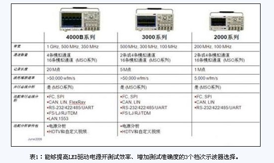

具体到型号来说,对要求较高的研发过程测试,DPO/MSO4000B和DPO/MSO3000系列示波器是不错的选择;而对于工厂和生产过程的设计优化和参数测试应用,DPO/MSO2000系列完全能满足要求,可进一步降低成本。这些示波器都具有每通道很长的存储长度,可以高采样率来捕获驱动电源测量的整个周期,波形导航方便进行电源系统查障,高级数学计算功能,用户可以自定义全面的数学表达式,自动计算功率等测试结果,从而极大提升测试工作效率。

真正节能的家用LED照明产品最终是要具有调光功能的,目前也是欧美等高端市场的需求,今后在其他国家和市场也会逐步普及。LED调光的最新技术是PWM,通过产生不同脉宽的PWM信号,控制功率器件的开启和关断的比例,从而达到调节输出光通量的目的。相比于其他调光方式,PWM调光不改变LED流过的电流大小,灯具不会出现偏色,也避免了电阻调光带来的能量损失,保持了LED照明的高效率。
