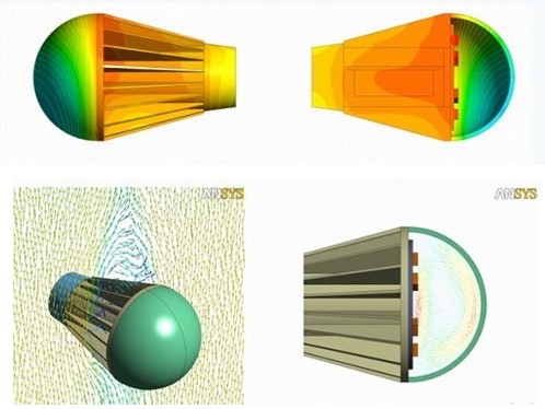

运用CAE工具,通过仿真验证热解决方案
CAE的运用
那么怎样验证热解决方法是否有效呢?一种是通过实验测量 温度,但是一旦条件改变就要重新测量,效率比较低。因此需要使用CAE软件进行仿真。 图2 运用ANSYS解析软件,在LED灯横向摆放时,对LED灯周围的热和空气的流动进行仿真。(?。?(??)是整个灯的温度分布图,红色部分代表温度高,蓝色部分代表温度低。(?#?(?ぃ┦堑朴胩ED封装周边(盖子内部)的自然对流图,红色箭头部分表示对流速度快,蓝色部分表示对流速度慢。与实际情况相比,这个例子只是一个非常简单的模型,但从某种程度上却能验证产品的温度分布和空气的自然对流。 从整个灯的温度分布来看,虽说盖子的温度低,其他部位温度高,但是某种程度上还是处于一个均等的温度分布。这表面产生的热量大部分都转移到散热器上,而且传送路径中没有障碍。散热器可以起到一个散热的作用,但是如果散热特性不好,整个灯的温度就会上升,因此必须注意散热器的形状(安装散热片的大小、形状、个数等)。
根据ANSYS进行热流体解析的结果图
仿真中需要解析物件的形状、产品特性、条件等各种资讯,但是通过想要确认的资讯可以区别简易解析模型和详细解析模型,从而有效把握想要验证的热解决方法的好坏。例如,本例是对整个电灯的简易建模,并不能把握LED封装内部详细的温度分布,但是如果对该部分进行详细的建模,就能够确认元件实际的温度。
反复实验,通过仿真修改部分资讯就可以简单的进行操作,例如容易把握散热器中散热片的形状和个数对温度的影响。作为仿真用软件,可以直接使用CAD资讯进行分析,可以在统一环境中对构造、导热、热流体等进行广泛的分析,而且可以进行各种组合分析。在设计中不仅要考虑热的问题,其他因素也必须考虑,组合分析的难易是熟练进行仿真的一个关键点,这些将在后面进行论述。
