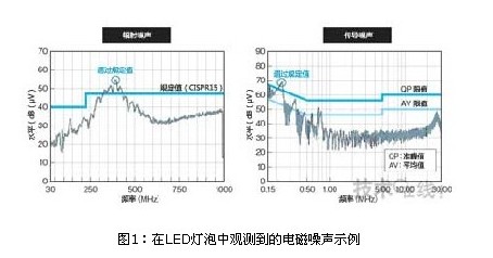

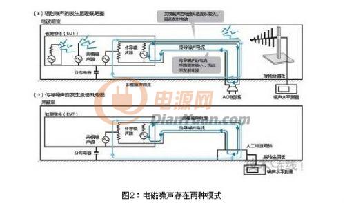

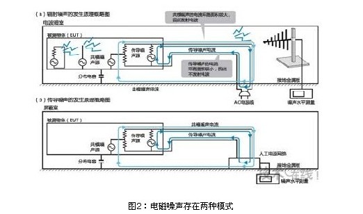

一般情况下,EMC(电磁兼容性:ELectro-magnetic compatibility)标准中定义了两种电磁噪声的测量,分别是辐射到空中的“辐射噪声”和流经电源线的“传导噪声(噪声端子电压)”(图1)。噪声电流中同时存在“差模”和“共模”两种模式的噪声成分。差模噪声是在信号线和地线之间产生的噪声。而共模噪声在是大地与信号线和大地与地线之间产生的噪声,信号线和地线与大地之间的噪声类型相同,即具有相同的相位和相同的振幅。
EMC规定中定义了辐射噪声和传导噪声两种电磁噪声的测量,LED灯泡也不例外。有的LED灯泡产品的噪声超过了CISPR15的规定值(准峰值:QP和平均值:AV)。
辐射噪声的主要成分是共模噪声(图2(a))。这是因为,该噪声的电流环路面积要远远大于差模噪声的电流环路面积。
电磁噪声有差模和共模两种模式。辐射噪声中主要是共模成分(a)。而传导噪声中,差模和共模两种成分混合传播的情况较多(b)
而在传导噪声中能观测到差模和共模两种成分(图2(b))。如果是传导噪声,需要在掌握噪声成分特点的基础上,根据其特点采取对策。首先来介绍一下抑制传导噪声的方法。

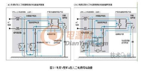

区分电源的噪声模式

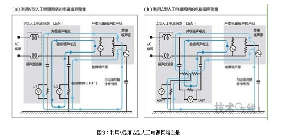

传导噪声的测量,一般利用V型人工电源网络,针对电源线1(L1)和电源线2(L2)各自的电磁噪声,测量准峰值*(QP值)和平均值(AV值,图3(a))。利用V型人工电源网络虽然能测量各电源线与大地之间的噪声电压,但由于差模噪声和共模噪声二者合在一起,分不清哪种噪声模式是主体。
在传导噪声的测量中,一般针对电源线1(L1)和电源线2(L2)各自的电磁噪声,利用V型人工电源网络测量准峰值和平均值(a)。在该测量中,差模噪声和共模噪声合在一起,难以分辨哪种噪声模式是主体。而如果利用Δ型人工电源网络,便于分辨噪声模式的种类(b)。该电源网络可根据噪声模式(Sym:差模,ASym:共模)测量其频率特性。
*准峰值:对电磁噪声等进行检波时,用扩大了检波器时间常数的检波方式测量的值。是最大值和平均值之间的值。电磁噪声的准峰值较大时,容易引起收音机接收障碍。与相同接收灵敏度的相关关系要比峰值强。
但如果采用“Δ型人工电源网络”便可判断噪声模式的种类(图3(b))。该电路网可以测量传导噪声中各噪声模式的频率特性。

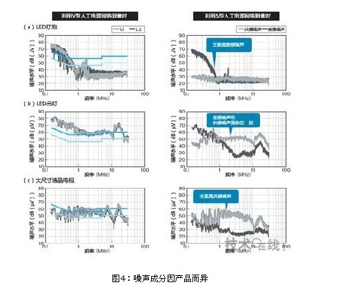

这种频率特性因产品类型而异。例如,LED灯泡、吊灯及大尺寸液晶电视之间的电磁噪声频率特性就有差别(图4)。LED灯泡是以差模噪声为主体,而LED吊灯是差模噪声和共模噪声混在一起。大尺寸液晶电视则以共模噪声为主体。
电子产品的种类变了,噪声成分的构成也会变化。例如,LED灯泡主要是差模噪声,LED吊灯中差模噪声和共模噪声混在一起(a,b)。而大尺寸液晶电视主要是共模噪声(c)。

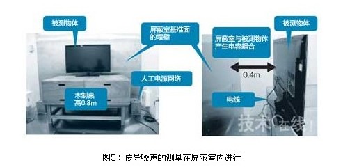

传导噪声的测量在屏蔽室内进行。测量条件由“CISPR16-2”或“ANSI63-4”等标准规定。两种标准中规定,屏蔽室的基准面与被测物体的距离要保持在0.4m,连接人工电源网络和被测物体的电线长度为0.8m,被测物体设置在高0.8m的台子上(图5)。
本图为传导噪声的测量情形。该测量的屏蔽室内进行。具体的测量条件由“CISPR16-2”或“ANSI63-4”等规格规定。

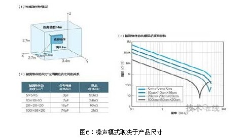

此时,共模噪声会通过屏蔽室内壁(金属)与被测物体之间的分布电容流出。我们将这种情况模型化,然后利用电磁场模拟,分析了被测物体的尺寸与共模噪声易流出性(共模阻抗)之间的关系。
我们通过电磁场模拟分析了尺寸各异的4种(5×5×5cm3,10×10×10cm3,20×20×20cm3,100×80×20cm3)对象物,分别计算出了通过人工电源网络观察被测物体时的阻抗(图6)。
利用尺寸各异的4种对象物进行了电磁场解析模拟,计算出了从人工电源网络观察被测物体时的共模阻抗(a)。根据结果可知,形状越大,屏蔽室基准面与被测物体的分布电容越大,共模路径的阻抗就越低(b)。另外,频率越高,共模阻抗越低(c)。
图6的表中列出了1MHz下的共模阻抗以及将该阻抗换算成分布电容的值。
从利用电磁场模拟分析4种对象物的结果可知,形状越大,屏蔽室内壁与被测物体之间的分布电容越大。也就是说,产品尺寸越大,共模路径的阻抗越低,共模噪声的电流越容易流动,该噪声成分就越容易变大。
