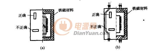

图1-1低频磁场屏蔽
(a)主动屏蔽(b)被动屏蔽

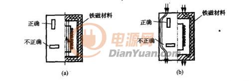

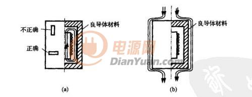

通电线圈周围产生磁场,磁力线是闭合的,由于磁力线分布在整个空间,可能对附近的敏感设备产生干扰。对于恒定磁场和低频段(100kHz以下)干扰磁场,采用高磁导率的铁磁材料(如硅钢片、坡莫合金、铁等)制成管状或杯状罩进行磁场屏蔽。这样,既可将磁场干扰限制在屏蔽罩内,也可使外界低频干扰磁场对置于屏蔽罩内的电路和器件不产生干扰。如图1-1(a)所示线圈的磁屏蔽,由于铁磁材料的高磁导率,因而使屏蔽体内的线圈产生的磁通主要沿屏蔽罩通过,而使屏蔽罩外面的元件、电路不受磁场的影响,即主动屏蔽。同样,当屏蔽体放入外磁场中,磁力线将集中在屏蔽体内通过,不至于泄漏在屏蔽壳体包围的内部空间中去,从而保证该空间不受外磁场的影响,即被动屏蔽,如图1-1(b)所示。
在使用铁磁性材料作屏蔽壳体时,如果需要在壳体上开缝,一定要注意开缝的方向。图1-1(a)中壳体上磁力线是垂直流动的,所以横向的缝隙会阻挡磁力线,使磁阻增加,从而使屏蔽性能变坏。纵向的缝隙不会阻挡磁力线,但应注意缝不能太宽。

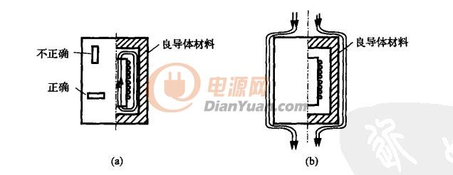

图1-2高频磁场屏蔽
(a)主动屏蔽(b)被动屏蔽
高频磁场采用低电阻率的金属良导体材料来屏蔽,如铜、铝,当高频磁场穿过金属板时由于电磁感应原理在金属板上产生感应电动势,由于金属板的电导率很高所以产生很大的涡流。如图1-2(a)所示。涡流又产生反磁场,与穿过金属板的原磁场相互抵消,同时又增强了金属板周围的原磁场。总的效果是使磁力线在金属板四周绕行而过。如果做一个金属盒把线圈包围起来,则线圈电流产生的高频磁场在金属盒内壁产生涡流,从而把原磁场限制在盒内,不至于向外泄漏,起到主动屏蔽作用。金属盒外的高频磁场同样由于涡流作用只能绕过金属盒,而不能进入盒内,起到了被动屏蔽的作用,如图1-2(b)所示。由于高频电流具有集肤效应,涡流只在金属表面的薄层中流过,金属屏蔽体不需太厚,薄薄一层(0.2~0.8mm)金属良导体就能起到良好的高频磁场屏蔽作用。
磁场屏蔽和接地与否影响不大,一般均接地,可同时起到电场屏蔽的作用。

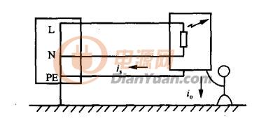

为确保操作人员的人身安全和设备运行安全,电气设备的机壳、底盘都应该接地。常用的电源插座或配电板上都有保护地线。图1-3为交流单相220V供电线路中的三根线:火线、中线、地线。正常工作时电流从火线流经负载,由中线返回,保护地线上无电流流过。若线路发生绝缘击穿或出现故障时,使火线与机壳相连,则保护地线上流过很大故障电流,使火线上的保险丝熔断,从而切断电源。因为机壳是通过保护地线与大地相连的,机壳始终保持大地电位,所以即使人接触机壳也不会发生危险的。按照直接接触安全操作电压的规定,普通环境电压应为48V以下,潮湿环境和手持设备应在24V以下,超过上述值即应妥善接地。
图1-3保护地线的作用示意图

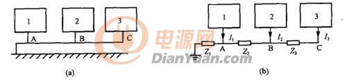

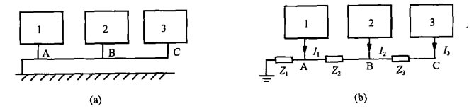

图1-4单点串联接地方式
(a)单点串联接地(b)单点串联等效电路

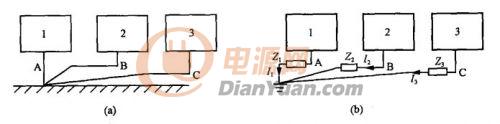

(1)单点接地。单点接地包括单点串联接地和单点并联接地。图1-4所示为单点串联接地方式,电路1、2、3的接地点由工作地线串联起来,然后接地。

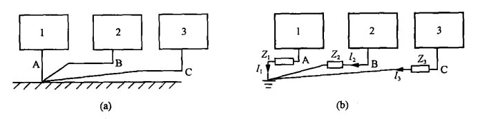

单点并联接地方式是将电路1、2、3各自独立地在同一点接地,如图1-5所示,电流I2、,I3就不可能流经I1,,因此就不会产生共阻抗干扰。
图1-5单点并联接地方式
(a)单点并联接地(b)单点并联等效电路

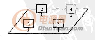

图1-6多点接地方式
为了改善地线的高频特性,把需要接地的电路就近接到一金属面上,如图1-6所示。各电路接地点到金属面的引线要尽可能缩短。金属面导电好、面积大,因而本身阻抗很小,不易产生共阻抗干扰。在设备中常用机壳作地线。高频电路(f>100MHz)一般多采用该接地方式。但在印制板上,作为地线的金属面一般都比较大,这种情况无论高频电路还是低频电路都可多点就近接地。

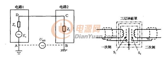

地环路是由于电路多点接地并且电路问有信号联系时形成的干扰,而不是指由于地线本身构成的环路,如图1-7所示。在外界电磁场的影响下由于产生感应电动势而产生电流,使得在地线阻抗上有电压降,而导致产生共阻抗干扰。电路1在A点接地,电路2在B点接地,有一根信号线连接两电路,由于信号线和地之间构成了地环路ABCD,如果A点和B点的电位不同,就存在一定的电位差UAB,或者由于外界电磁场比较强,在地环路ABCD中产生感应电动势UAB,UAB叠加在有用信号Es上一起加到负载Z1上,从而产生干扰,这种干扰是差模干扰。
1-7地环路的构成  1-8多层隔离变压器

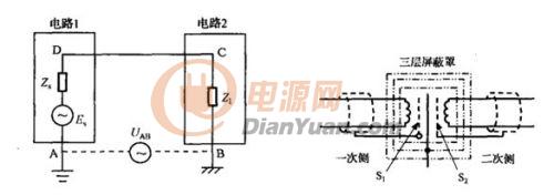

(1)变压器隔离。
隔离变压器是最常见的隔离器件之一,用来阻断干扰信号的传导通路,并抑制干扰信号的强度。图1-8所示为一种多层隔离变压器。在变压器的一次侧和二次侧线圈处设有静电隔离层S1和S2,还有三层屏蔽密封体。S1和S2的作用是防止通过一次侧和二次侧绕组的耦合相互干扰。变压器的三层屏蔽层,其内外两层用铁起磁屏蔽的作用,中间用铜与铁心相连并直接接地,起静电屏蔽作用。这三层屏蔽层是为了防止外界电磁场通过变压器对电路形成干扰。这种隔离变压器具有很强的抗干扰能力。

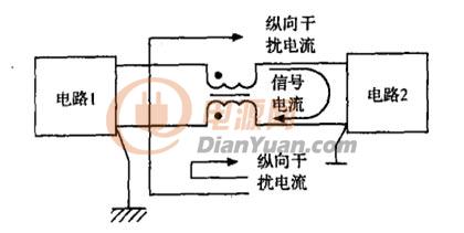

当传输的信号中有直流分量或很低频率成分时,就不能用隔离变压器,而需要采用扼流圈来阻隔地环路,如图1-9所示。扼流圈的两个绕组的绕向和匝数都相同,信号电流在两个绕组中流过时产生的磁场恰好抵消,所以扼流圈并未起到扼流作用,可较顺利地传输信号电流。地线中的干扰电流流经两个绕组时产生的磁场同相相加,扼流圈对干扰电流呈现较大的感抗,因而起到阻隔地环流以减小干扰的作用。
1-9用纵向扼流圈阻隔地环路
1-10用于切断地环路的光电耦合器
采用扼流圈有如下好处:①扼流圈不仅能传输交流信号,而且也能传输直流信号;②扼流圈对地线中较高频率的干扰有强的抑制能力;③扼流圈能抑制所传输的较高频率的信号对其他电路单元的干扰。

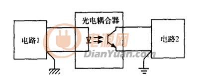

(3)光电耦合隔离。
切断两电路单元之间地环流的另一种方法是采用光电耦合器,如图1-10所示,其原理是发光二极管发光的强弱随电路1输出信号电流的变化而变化,强弱变化的光使光敏晶体管产生相应变化的电流作为电路2的输入信号。将这两种器件封装在一起就构成了光电耦合器。
光电耦合器完全切断了两电路单元之间的地环路,所以有良好的抑制地线干扰的能力。由于光强和电流之间线性关系较差,在传输模拟信号时会产生较大的失真,故光电耦合器的运用受到限制,但对数字信号传输光电耦合器特别适用。

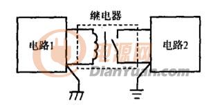

(4)继电器隔离。
继电器线圈和触点仅有机械联系而没有直接电联系,因此可利用继电器线圈接收信号,而利用其触点发送和传输信号,如图1-11所示,从而实现强电与弱电的隔离。继电器触点较多,且其触点能承受较大的负载电流,因而应用广泛。在实际应用中,常将继电器的线圈接入弱电控制回路,而对应于线圈的触点则用于传递强电回路的某些信号。隔离用的继电器,主要是一般小型电磁继电器或干簧继电器。
