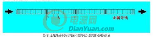

为了让你看得更清楚,我们于是建立了一个电流传播的数学模型。电流传播过程跟空气中声波的传播过程非常相似,声波在空气中传播时会形成疏密相间的波元,而正弦波交流电在导线中传播时,自由电子也会在导线中形成疏密相间的电子云,如图(1)所示,显然这是一个夸张放大了的数学模型。电流波也许是世界上速度最快的纵波了,可以看出,在任意时刻T,沿导线轴向的各个截面的电流强度并不相等。很明显,交流电的这种瞬时分布效应将使麦克斯韦方程组重新修正,因为他没有考虑电荷运动的滞后性,这里就不再展开论述了。

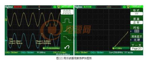

实验原理:先将频率为 f 的高频信号直接加到示波器的X端,同时再将该高频信号经过长度为L的金属导线加到示波器的Y端,观察两组信号的相位差。由于高频信号通过导线 L 时必然存在着时间延迟,那么就可以观察到示波器上的两条信号线存在着相位差(时间差)。用导线L的长度除以这个时间差,就可以算出电压波的传播速度 C=L/t,也就是电流的传播速度了。参考图2所示,如果从小到大逐步调整高频信号 f 的频率,使得两条正弦波的相位差刚好等于2π,那么导线L的长度则刚好是一个波长λ,此时信号的频率也叫做全波频率,我们据此就可以算出电流的传播速度 C=λf=Lf 。通过观察李萨如图形我们可以捕获相位差是 2π 的全波频率。
实验布置如图(3)所示,高频信号发生器的信号产生后兵分两路,一路直接送到示波器的的X轴输入端,另外一路呢,经过导线 L 绕道后到达示波器的Y端。然后开启示波器观察李萨如图形,显然,当两个通道的相位差θ=2π时,此时导线 L 的长度恰好是一个波长λ

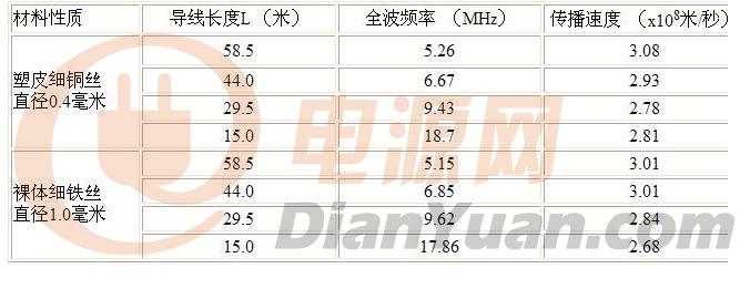

(1)细导线(通讯电缆)。本组实验中的塑皮细铜丝(不去皮)直径0.4毫米,是我从电脑网线中的双绞线里抽出来的,而直径1.0毫米的裸体细铁丝则是到五金商店里买的,实验结果如下:
电流传播速度的首次测
本次小结:从上表里可以看出,在一定范围内,随着电流频率的升高,电流的传播速度开始下降。反过来看就是,随着电流频率的下降,电流的传播速度开始上升,但是电流传播速度的最大极限值是C=3X108米/秒。这里可以推论,直流电的传播速度最大。

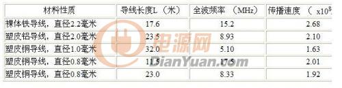

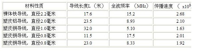

(2)粗导线(照明电缆)。本组实验中的裸体铁导线、塑皮铝导线、塑皮铜导线全部都是家庭日常生活中容易遇到的导线,实验结果如下:
电流传播速度的首次测量
本次小结:从上表里可以看出,粗导线的电流传播速度明显比细导线低许多,我认为其原因在于,单位长度的粗导线的电感要比细导线大的缘故。由于普通照明电缆的电压频率是50Hz,远低于我们实验用的高频信号,所以生活中普通照明电缆的电流传播速度仍然是C=3X108米/秒。
