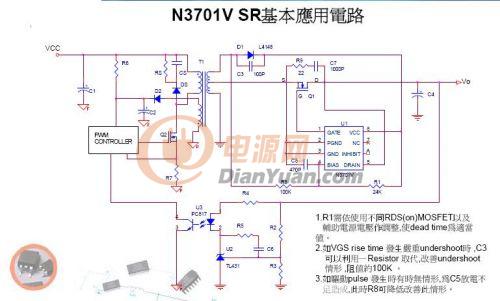

N3701V適用SR MOSFET連接於high side 或low side 之
應用;
2. N3701V之VCC採方波電源供電方式具較低之no load
power consumption , 符合green mode 需求;
3. N3701V更短的Turn-on delay time 設計提供更快速的導通
方式, 大幅降低前段MOSFET Body Diode 順向導通損失,
可省略為降低MOSFET Body Diode 順向導通損失而並聯應
用之Schottky Diode需求;
4. N3701V採全方波驅動可提高MOSFET後段導通效率;
5. N3701V提供dead time外調功能, 適用於各式不同之
RDS(on)MOSFET應用。
此颗IC可以用于QR线路,反激线路和LLC线路。

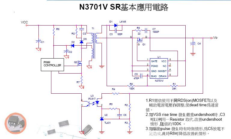

此为用于QR的基本线路。

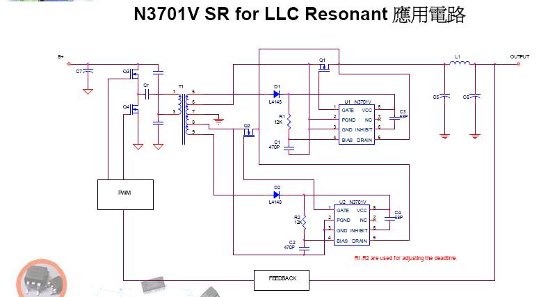

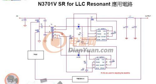

此为用于LLC的基本线路。

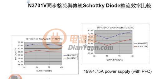

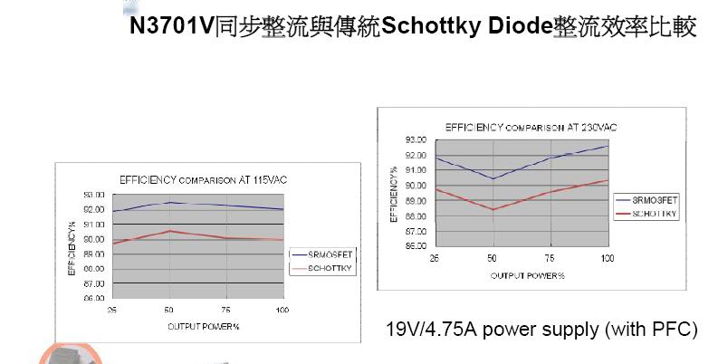

N3701V同步整流与肖特基整流的效率差别比较:
