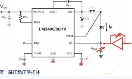

图1显示采用降压拓扑的一个 LED驱动器。Vin必须始终高于LED 和RSNS上的电压之和。电感电流为LED电流。该电流通过监控CS引脚的电压进行调节。当CS开始低于设置的电压时,流经 L1、LED和RSNS的电流脉冲的占空比增加,从而增加LED的平均电流。
模拟调光
LED的模拟调光是对LED电流的每个周期进行调整。更简单地说,它是不断调整 LED的电流水平。
模拟调光可以通过调整电流检测电阻 RSNS,或用模拟电压驱动IC的某个调光功能引脚来完成。图1显示了模拟调光的两个示例。
a.通过调整RSNS进行模拟调光
从图1可以明显看出使用固定CS 参考电压时,RSNS值的变化将对应 LED电流的变化。如果可以找到能够处理高LED电流,同时还可以提供 sub-1欧姆值的电位器,这将是LED调光的一个可行的方法。
b.通过用直流电压驱动CS引脚实现模拟调光
更复杂的技术是通过用电压驱动CS引脚直接控制LED每个周期的电流。通常将电压源插入采样LED电流的反馈回路,并通过放大器进行缓冲。LED电流可以通过放大器的增益进行控制。使用该反馈电路,可以实现电流和热量返送之类的功能,以便进一步保护LED。

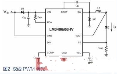

b.双线PWM调光
双线PWM调光是用于汽车内部照明的常见方法。当VIN被调制为低于 VIN-NOMINAL的 70% 时,VINS引脚(图2)检测电压的变化,并将PWM波形转换为和输出驱动电路相应的PWM。这种方法的缺点是转换器的电源必须包含一个电路,以便为其直流输出提供 PWM 波形。

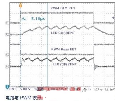

c.使用分流器的快速 PWM 调光
因为转换器输出的关闭和启动的延迟,对PWM 调光频率和占空比的范围就具有了限制。为了帮助克服这种延迟,可以给LED或LED串并联一个外部分流器(如图3中所示的 FET),以便使转换器的输出电流快速绕过LED。电感中的电流在“LED关闭期间”保持连续状态,避免了电感基础电流上升和下降时的较长延迟。延迟时间现在变为对分流器上升和下降时间的限制。图3显示装有分流器FET的LM3406,以及使用DIM功能引脚与使用分流器FET时LED开/关延迟的比较图形。在这两种测量方法中,使用的输出电容均为10nf,分流器FET为Si3458。
对电流模式转换器的LED电流进行分流时应小心谨慎,因为当FET打开时,输出电流会出现过冲。LM340x系列LED驱动器属于接通时间受控转换器,不会出现这种过冲。LED 的输出电容应保持较低状态,从而尽可能提高开/关/开过渡速度。
快速调光与关闭输出的缺点在于效率的损失。当分流器打开时,VShunt device×ILED的功耗转化为热量。使用低 RDS-ON FET将最大限度地减少这种效率损失。

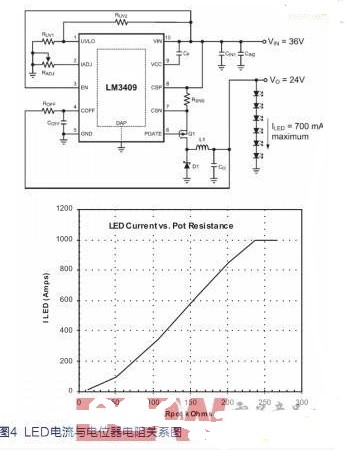

LM3409通过连接电位器实现模拟调光。内部5mA电流源在RADJ上产生电压,该电压反之改变内部电流检测阈值。使用直流电压直接驱动IADJ 引脚可以获得同样效果。
图4显示了测得的LED电流与IADJ引脚和Gnd之间的电位器电阻的关系图。1Amp处的平顶表示最大额定LED电流,该值由图4中所示的电流检测电阻 RSNS设置。

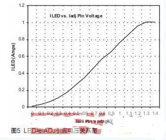

图 5将测得的LED电流显示为IADJ引脚上的驱动直流电压的函数。请注意RSNS设置了相同的最大LED电流。
两种模拟调光选项均可轻松实现并提供线性极强的调光性能,直到低至最大值10%左右的水平。
