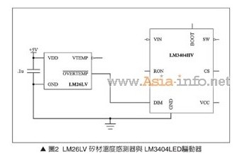

图2所示为简单的温度传感器电路,该电路介接LM3404HV降压LED驱动器以及LM26LV温度传感器。温度传感器应尽可能放置在靠近LED的位置。在此电路中,当温度低于指定值时,LM26LV 的 OVERTEMP 接脚通常会处于高位,但当温度上升时,该接脚就会进入低位,从而经由 DIM 接脚关闭 LM3404HV。当温度回到低于指定值(传感器具有磁滞功能)5℃ 时,OVERTEMP 接脚会进入高位,同时会再次启动 LM3404HV。
因此,我们知道可以使用简单的温度传感器来监控并修正LED应用中温度过热的情形。在较复杂的系统设计时,可依比例减少LED的电流,而不用在LED的温度高于临界值时关闭它们。或者可以在LED温度超过规格时开启风扇(并增加 RPM)。无论如何,这些温度感测系统都不能取代对LED进行良好的散热设计的必要性,但可以将它们视为故障安全关闭机制使用,以便在一般温度控制失效时,提高LED的使用寿命和可靠性。
