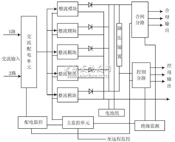

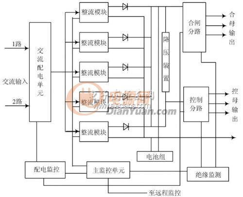

  智能高频开关电源系统的总体结构主要由主监控单元、配电模块、交流配电单元、整流模块等组成, 系统总体的结构图如图1 所示。系统中的各个监控单元受主监控单元的管理和控制, 通过通信线将各个监控单元采集的信息送给主监控统一管理。主监控显示直流系统各种信息, 用户也可以触摸显示屏查询信息及操作,系统信息还可以接入到远程监控系统中。系统除了交流监控、直流监控、开关量监控等基础单位外, 还配置了绝缘监测、降压装置、电池巡检等功能单元, 以达到对直流系统进行全面监控的目的。
图1   系统控制原理图
  工作时两路市电( 交流) 经过交流切换装置输入一路交流, 给各个整流模块供电。整流模块将输入三相交流电转换为直流电, 给备用电源( 蓄电池) 充电, 同时也给合闸母线负载供电, 另外合闸母线通过降压装置给控制母线供电。所以说本文设计的整流模块是将整流和充电两项功能结合于一体的一种新型的整流模块。

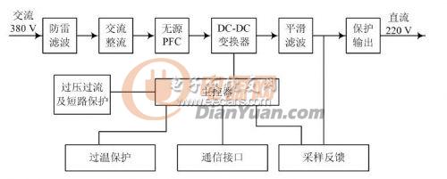

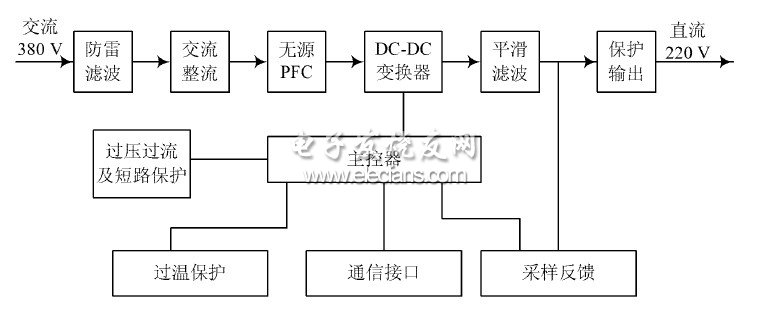

  本文设计的整流模块的工作原理框图如图2 所示,工作时, 模块首先通过过防雷处理和滤波对输入的三相交流进行处理, 这样才能保证模块后级电路的安全; 经过处理后的三相交流经过整流和无源PFC 后转换成高压直流时, 这时转换的高压直流要经过DC/ DC 变换器再次转换成可变的直流电压输出; 另外模块控制部分还有负责过压、过流以及短路保护等作用, 这样才能保证输出电压的稳定, 也同时能对模块各部件进行保护。模块还在远程监控中提供了 四遥 ( 遥控、遥调、遥测、遥信) 接口。

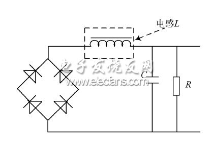

  即功率因数校正( Pow er Factor Correct ion, PFC)是指有效功率与总耗电量( 视在功率) 之间的关系, 也就是有效功率除以总耗电量( 视在功率) 的比值。无源PFC 是指不使用晶体管等一些有源器件组成的校正电路, 一般情况下由二极管、电阻、电容和电感等无源器材组成。本文的PFC 主要是在整流桥堆和滤波电容之间加1 个电感, 具体原理如图3 所示, 利用电感上的电流不能突变的特性来平滑电容充电强脉冲的波动, 改善电路中电流的畸变,并且利用电感上的电压超前于电流这一特性来补偿滤波电容电流超前电压的特性, 使功率因数和电磁干扰都得以改善。
  这种方式只是一种简单的补偿措施, 只能做到抑制电流瞬时突变的目的, 但电流畸变的校正及功率因数的补偿能力都很差 。

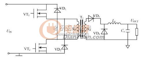

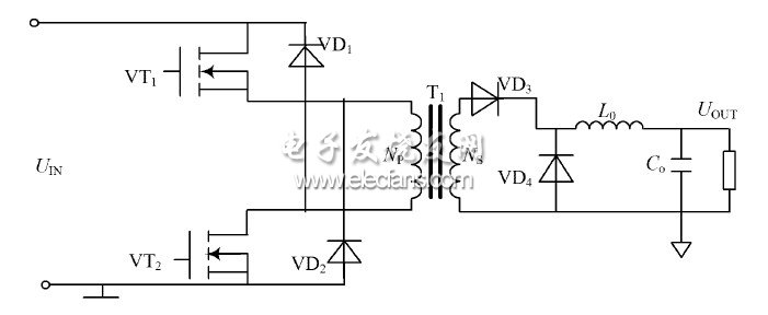

  本文的DC/ DC 变换器采用双管正激式DC/ DC 变换器, 它的原理如图4 所示, 变压器T 1 起隔离和变压的作用, 在输出端要加一个电感器L o ( 续流电感) 起能量的储存及传递作用, 变压器初级无再有复位绕组, 因为VD1 , VD2 的导通限制了两个调整管关断时所承受的电压。输出回路需有一个整流二极管VD3 和一个续流二极管VD4 ( VD3 , VD4 最好均选用恢复时间快的整流管) 。输出滤波电容CO 应选择低、大容量的电容, 这样有利于降低纹波电压。双管正激式DC/ DC 变换器的工作特点如下:
  ( 1) 在任何工作条件下, 为使两个开关管所承受的电压不会超过UIN , Ud ( UIN 为输入电压; Ud 为VD1 ,VD2 的正向压降) , VD1 , VD2 必须是快恢复管, 其在实际设计和调试中恢复时间越短越好。
  ( 2) 与单端正激式DC/ DC 变换器相比, 它无须复位电路, 这有利于简化电路和变压器的设计; 它的功率器件可选择较低的耐压值; 它功率等级也会很大。
  ( 3) 两个开关管的工作状态一致, 会同时处于通态或断态。所以使用在智能高频开关电源这样大功率等级电源中比较适合。
图4   双管正激式DC/ DC 变换器的电路图

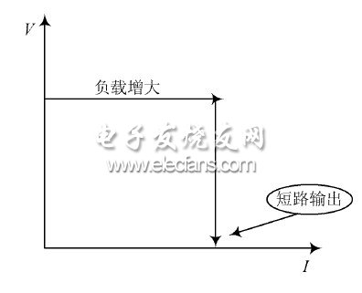

  ( 3) 短路保护。整流模块的输出特性如图5 所示,输出短路时模块在瞬间把输出电压拉低到零, 限制短路电流在限流点之下, 此时模块输出功率很小, 以达到保护模块的目的, 这样模块长期可以长期工作在短路状态而不至于损坏, 同时当故障排除后模块可以自动恢复工作。

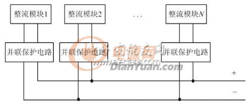

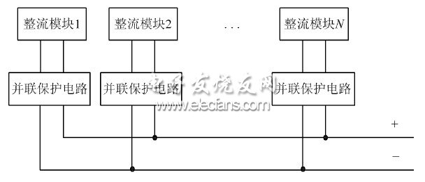

  ( 4) 模块并联保护。每个模块内部均有并联保护电路, 可以保证模块发生故障时自动退出系统, 从而不影响其他正常模块的工作。模块并联输出示意图如图6所示。
