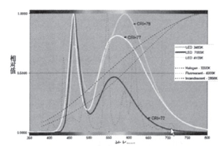

目前有两种产生白色LED的方法:荧光法和RGB法,它们有不同的色温和显色指数,图上的光谱曲线就表示了不同的色温和显色指数。
图1荧光法(BY法)得到白光几种色温和显色指数

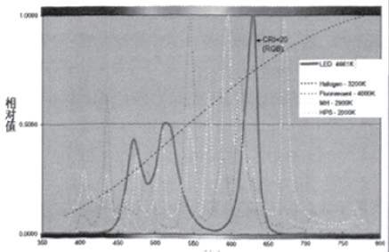

图2 RGB得到白光的色温和显色指数
图上的曲线说明了两个问题:
1、 用BY法得到的白光的显色指数在80以下。由于荧光法得到的是连续光谱,在与传统光源比较时,采用传统方法计算显色指数,不能说是一个还有缺陷的方法:眼下DOE规定了一体化灯的显色指数指标为80以上后,更需要重视了。
2、用传统的显色指数计算方法计算由RGB方法得到白光见图2,它的显色指数比较低。
