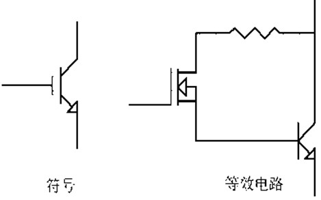

2、IGBT的特点:
IGBT即双极型绝缘效应管,符号及等效电路图见图11.1,其开关频率在20KHZ~30KHZ之间。但它可以通过大电流(100A以上),而且由于外封装引脚间距大,爬电距离大,能抵御环境高压的影响,安全可靠。

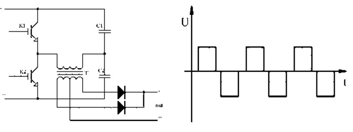

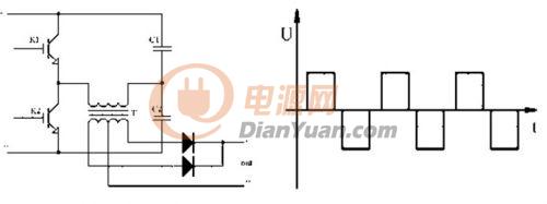

三、 IGBT焊机工作原理:
半桥逆变电路工作原理如图11.2
工作原理:
①tl时间:开关K1导通,K2截止,电流方向如图中①,电源给主变T供电,并给电容C2充电。
②t2时间:开关K1、K2都截止,负截无电流通过(死区)。
③t3时间:开关K1截止,K2导通,电容C2向负载放电。
④t4时间:开关K1、K2均截止,又形成死区。如此反复在负载上就得到了如图11.3的电流,实现了逆变的目的。
