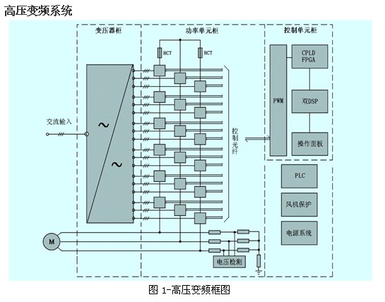

单元串联多电平PWM电压源型变频器,采用若干个低压PWM变频功率单元串联的方式实现直接高压输出,该变频器对电网谐波污染小,谐波输入电流很低,输入功率因数高,不必采用输入谐波滤波器和功率因数补偿装置。如以6kV的输出电压等级为例(如图2),电网电压经过二次侧多重化的隔离变压器降压后向功率单元供电,功率单元为三相输入、单相输出的交一直一交PWM电源型逆变器结构。将相邻功率单元的输出端串接起来,形成Y联结构,实现变压变频的高压直接输出,供给高压电动机。

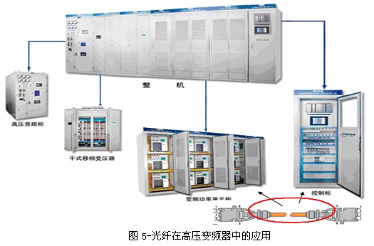

在高压变频系统中,我们认识到在控制单元柜部分的信号主要是弱电,但整个系统工作环境较为恶劣、传输距离不确定(较远),存在各种高压电信号。如果采用纯粹的铜线进行传输,则需要面临各种干扰、升压、降压、损耗大、易腐蚀等问题,从而导致可靠性低、实用性低、资源浪费等结果。采用工业光纤则很好的解决上面的各种问题,所以光纤通信必然会成为以后通信的主要方式。

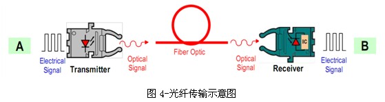

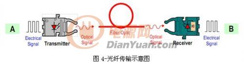

系统信号传输示意图:
工业光纤通过将电信号转变为光信号的这个方式,解决了采用铜线传输中的变压、损耗、干扰等问题,其主要应用在控制柜和变频功率单元柜的的通信。

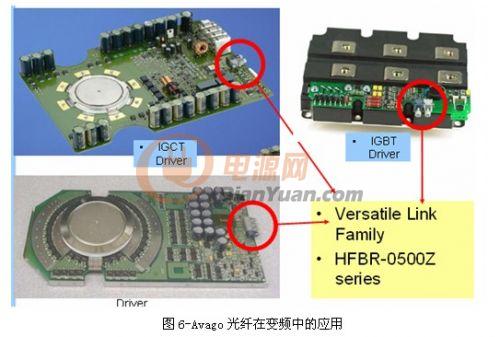

世界知名品牌AVAGO有专门应用在高压变频器中的光电收发器产品:HFBRX5XXZ系列.
HFBRX5XXZ系列光电收发器:
1、 采用660nm波长的红光进行传输.
2、 包含40kBd到160MBd的速度范围.
3、 20m到1Km的距离范围.
4、 兼容标准的TTL电平

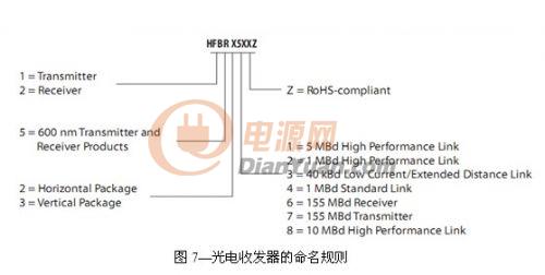

我们可以通过他们的命名规则,找到适合的型号:
