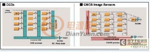

CCD与CMOS的比较
互补性氧化金属半导体CMOS(Complementary Metal-Oxide Semiconductor)和CCD一样同为在数码相机中可记录光线变化的半导体。CMOS的制造技术和一般计算机芯片没什么差别,主要是利用硅和锗这两种元素所做成的半导体,使其在CMOS上共存着带N(带-电) 和 P(带+电)级的半导体,这两个互补效应所产生的电流即可被处理芯片纪录和解读成影像。然而,CMOS的缺点就是太容易出现杂点, 这主要是因为早期的设计使CMOS在处理快速变化的影像时,由于电流变化过于频繁而会产生过热的现象。

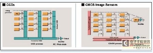

CCD与CMOS不同工作原理
由两种感光器件的工作原理可以看出,CCD的优势在于成像质量好,但是由于制造工艺复杂,只有少数的厂商能够掌握,所以导致制造成本居高不下,特别是大型CCD,价格非常高昂。
在相同分辨率下,CMOS价格比CCD便宜,但是CMOS器件产生的图像质量相比CCD来说要低一些。CMOS感应器则作为低端产品应用于一些摄像头上。
CMOS影像传感器的优点之一是电源消耗量比CCD低,CCD为提供优异的影像品质,付出代价即是较高的电源消耗量,为使电荷传输顺畅,噪声降低,需由高压差改善传输效果。但CMOS影像传感器将每一画素的电荷转换成电压,读取前便将其放大,利用3.3V的电源即可驱动,电源消耗量比CCD低。
CMOS影像传感器的另一优点,是与周边电路的整合性高,可将ADC与讯号处理器整合在一起,使体积大幅缩小,例如,CMOS影像传感器只需一组电源,CCD却需三或四组电源,由于ADC与讯号处理器的制程与CCD不同,要缩小CCD套件的体积很困难。但目前CMOS影像传感器首要解决的问题就是降低噪声的产生,未来CMOS影像传感器是否可以改变长久以来被CCD压抑的宿命,往后技术的发展是重要关键。
