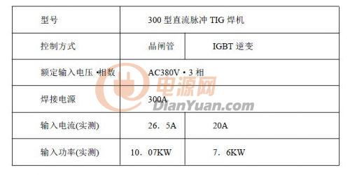

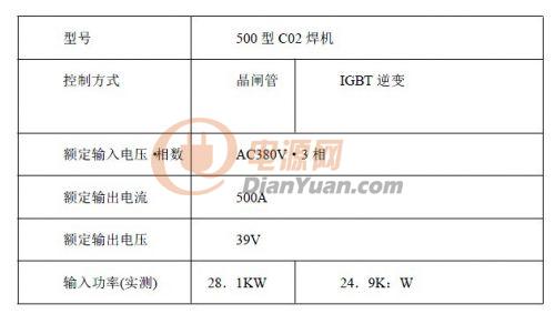

晶闸管控制的C02 焊机与IGBT 逆变控制的C02 焊机在能耗(用电量)上的对比
晶闸管控制直流脉冲TIG 焊机与IGBT 逆变控制直流脉冲TIG 焊机在能耗(用电量)上的对比。
