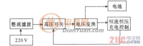

  电动自行车充电器多采用开关电源, 型号虽多, 但电路结构大同小异, 图1是它的工作原理框图, 主要由整流滤波、高压开关、电压变换、恒流恒压及充电控制等几个部分组成, 其中整流滤波电路的用途是将交流220 V 电压转变为直流300 V 左右的电压, 通过高压开关电路及电压变换, 产生充电时所需的低压直流电压, 再由充电控制电路控制后对电池进行充电。
图1电动自行车充电器的工作原理框图

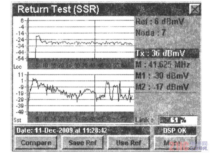

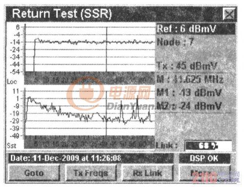

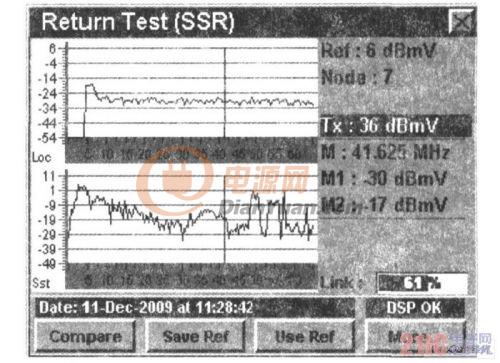

  ( 1)确定受干扰影响的CMTS端口下所带光节点情况;( 2)用860 DSP分析仪的SSR 来测试各光节点反向光收测试口5~ 65MHz回传波形;( 3)根据测得的回传通道频谱的比较(正常回传通道的底噪通常低于- 30dB ) , 确定有干扰的光节点(见图2、图3) ;( 4)到该光机处, 用同样方法确定干扰来自光机的哪一个端口, 然后逐级往下排查, 直到查找到干扰源;( 5)根据实际情况是否能彻底解决噪声源, 如不行就用高通滤波器将其隔离。
图2 正常的反向通道频谱
图3 存在干扰的反向通道频谱
