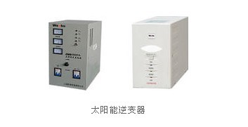

太阳能逆变器
直流发电系统则不包括逆变。逆变器是一种电源转换装置,逆变器按激励方式可分为自激式振荡逆变和他激式振荡逆变。主要功能是将蓄电池的直流电逆变成交流电。通过全桥电路,一般采用SPWM处理器经过调制、滤波、升压等,得到与照明负载频率、额定电压等相匹配的正弦交流电供系统终端用户使用。有了逆变器,就可使用直流蓄电池为电器提供交流电。
