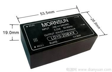

1. 小体积、高功率密度。金升阳的LD系列电源体积很小,其中:LD05系列电源,输出额定功率为5W,全球通用电压输入,体积为50.08*25.4*15.16mm。LD10系列电源,输出额定功率为10W,全球通用电压输入,体积为53*28*19mm。此小体积电源,为小型医疗设备节省了大量的元器件空间,为设备的小型化提供了可能。

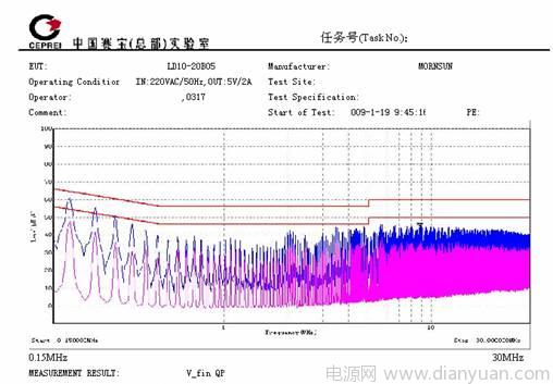

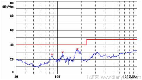

5. 具有较低的EMI性能
EN55011有level B,level A两个等级,level B比level A严苛得多。图2、图3是LD10产品的EMI测试数据,该数据表明该系列电源具有较低的电磁辐射性能,达到EN55011,level B的要求,
图2
图3
