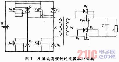

  反激式(Flyback)高频链逆变器又称电流型高频链逆变器,它是以反激变换器拓扑为基础演变而来的,其电路拓扑如图1所示。它由高频逆变器、高频变压器和周波变换器组成,其中高频变压器不仅提供电气隔离和电压调整而且还可以存储能量,因此可以省掉输出滤波电感。相比于其它结构的高频链逆变器,反激变换器的电流源高频链逆变器具有拓扑结构简单、能量双向流动、控制易于实现、无电压过冲问题等优点。

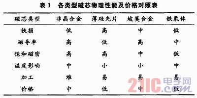

  设计高频变压器首先从选择磁芯材料开始,高频开关电源的变压器磁芯大多是在低磁场下使用的软磁材料,具有较高的磁导率,低的矫顽力,高的电阻率。磁导率高,在一定线圈匝数时,通过不大的激磁电流就能够承受较高的外加电压,因此,在输出一定功率要求下,可减轻磁芯体积。磁芯矫顽力低,磁滞面积小,则铁耗也少。高的电阻率,则涡流小,铁耗小。各种磁芯物理性能及价格比较如表1所示。铁氧体材料是复合氧化物烧结体,电阻率很高,适合高频下使用,但饱和磁通比较小。本文设计就采用铁氧体材料。

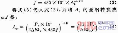

  如果变压器的温升限制在30℃,导线的电流密度J(单位:A/m2)可以由经验公式求得:
  式中:f取变压器工作频率,k。取常用值0.4。

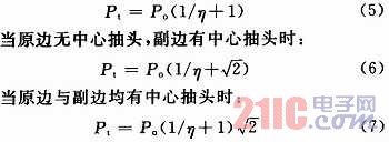

  Pt可由输出视在功率Po和效率η确定,但会随线路结构不同而有不同的关系。当原边与副边均无中心抽头时:
  对于图1的拓扑结构,Pt的表达式适用于式(5)。

  工作频率fs=20 kHz,kc取0.4,则由式(4)得 ,根据上述值,选PC40 EE42/21/20,其中Ap=6.462 5 cm4;Ae=235 mm2;Aw=275 mm2。

  测试电路结构见图1.前级K2,K4关断,K1,K3做20 kHz,占空比为0.45的高频斩波,后级K5导通,K6关断,从而形成一个反激型的DC —DC电路,输入电压取直流24 V,负载R取387Ω,此时测得输出电压为289.6V,输入电流为12.7A,此时计算得电路的效率为71.1%,经测试,前级全桥效率在大电流下约为85%,再考虑电路其他部分的损耗,因此可得变压器的效率约为85%,变压器实物照片见图3。
