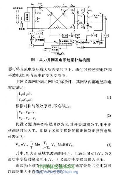

  2.1基于Z源功率变换器的风能逆变系统
  利用z源功率变换器的风力并网发电系统电路与控制结构如图1所示,该系统由永磁同步风力发电机及负载、整流器、阻断二极管、Z源网络、H桥式逆变电路和交流电感等组成。
  风能推动风力发电机从而产生交流电能,该交流电通过整流器和电解电容c后转变为直流电,通过Z源功率变换

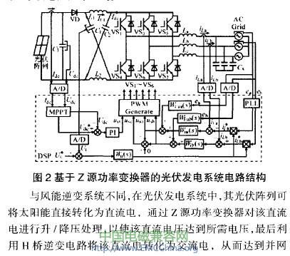

  2.2基于Z源功率变换器的太阳能逆变系统
  采用Z源功率变换器的光伏并网发电系统主电路控制结构如2所示,该系统主曼由光伏电池,Z源网络、逆变系统、半波电抗器等组成。

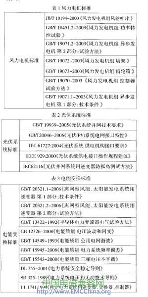

  2.3可再生能源标准对比
  通过对可再生能源电能转换装置拓扑结构的分析,不难发现,在风能发电系统中,所需要制定的标准主要为针对风力发电机、AC/DC整流环节、DC/DC斩波变压环节、DC/AC逆变环节;在光伏发电系统中,所需要制定的标准主要为针对太阳能电池特性、DC/DC斩波变压环节、DC/AC逆变环节。因此可按照标准制定对象的不同,将可冉生能源电能转换标准分为风力电机标准(表1),光伏系统标准(表2)和电能变换标准f表3)。

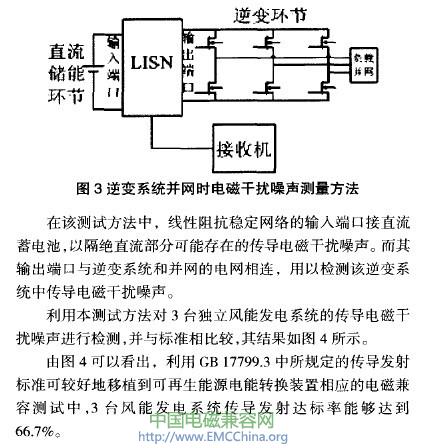

  根据GB17799.3中对传导电磁干扰噪声要求,检测该标准对可再生能源电能转换装置的可适用性。可再生能源电能转换装置系统的结构与传统测设备不同,其引起电磁干扰噪声的主要部分当是用于与电网并网的逆变系统的EMI噪声,因此,根据线性阻抗稳定网络的结构原理,想要测量逆变系统并网时的电磁干扰噪声,应该采用如图3所示的测量方法
