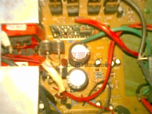

  前几天朋友拿来一个1000w逆变器,说是连一台液晶显示器的电脑都启动不了,让我帮忙给看看,这是整机图,真的是很山寨啊,后级MOS散热片我已经拆掉了:
  高压滤波电容:竟然只用两只160v100uf的电容串联,这可是1000w的啊,我个人认为怎么也得用个470uf或者680uf的。

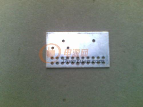

  后级的散热片:也太小了吧,八只MOS就共用这么小的一个散热片,我都想不明白,设计这个产品的人
  是怎么想的,那么大的铝外壳不好好利用。
  前级:8只IRF1010
  4个变压器,看样子像是EE28的
  高压整流管:HER605
  滤波电容:两只160V100UF的串联
  后级:8只IRF740
  经过简单测试,空载电流980ma(拆掉两只散热风扇后为760ma)
  不开风扇自然冷却情况下,加载300W,3分钟后,高压整流管和后级MOS烫的不敢摸,不敢再继续加载,试了十台电脑
  结果只有两台能启动,其他的一按开机逆变器就过流保护。(电源网原创文章转载请注明出处)
