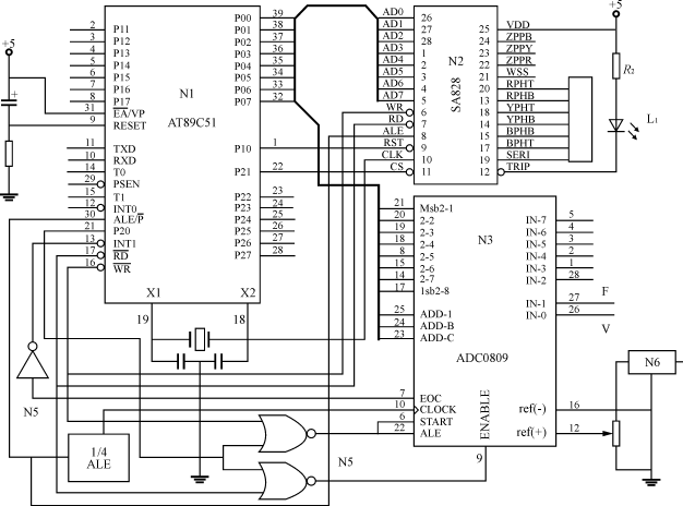

采用AT89C51单片机与SA828配合来生成SPWM信号,这样外围的硬件结构比较简洁。由于ADC0809片内无时钟,单片机时钟为12M,从ALE引脚输出为4分频后满足ADC0809对时钟频率的要求。对电压和频率调节的处理采用中断方式,当启动ADC0809后,由IT1来捕获中断信号,经8个时钟周期后,转换结束,CPU取走存入ADC0809内部三态锁存器中的数据。
SA828的SETTRIP为外部故障电路的输出端,一旦任意一电路出现故障时,保护电路对SA828的6路SPWM信号进行封锁,这样能很快封锁驱动信号,保护功率单元器件。整个核心硬件原理图如图3所示。
图3  硬件原理图

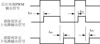

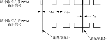

死区时间tpdy是为了避免上下臂直通而设置的延迟时间,其关系如图4所示。有些窄脉冲可能引起功率管来不及开通,却要立即关断,因而设置脉冲取消时间tpd。输出SPWM信号与脉冲取消时间tpd如图5所示。脉冲取消时间tpd=输出最小脉宽+tpdy;例如,输出最小脉宽为4μs,tpdy=4μs时,则tpd=8μs。完成初始化编程后,其中R0、R1、R2三寄存器状态为D0H、81H、28H。
