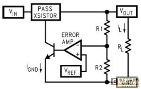

LDO由参考电压(band refence),误差放大器,反馈电阻分压网络,以及传输晶体管(pass transistor)这几大部分构成。具体结构框图如下图1所以。
图一 采用低压差技术稳定输出电压的LDO框图
输出电流I(L) 的大小由负载决定但通过传输晶体管(pass transistor)提供。传输晶体管的栅极(我们这里假定是PMOS管距离)电压大小由误差放大器(即error amplifier)的输出控制。来自电阻分压网络的反馈电压与由带隙基准参考源产生的标准参考电压作比较进而产生误差放大器的输入信号。如果分压网络的反馈电压大于参考源电压,由于这里的反馈电压接在放大器的反相端,那么此时的误差放大器输出则为一个负值,从而使得传输晶体管控制电压减小,用以调控更小的输出电流通过电阻分压器降低反馈电压,这个一个反馈环路的形成最终在误差放大器的输入端让反馈电压和参考源电压相等,将输出电压稳定在一个固定值。

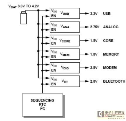

从电源管理系统的角度看负载,负载大小不一,相位不同。与此同时,这样的负载确是时变的,为了达到整个系统的低碳节能,智能化的动态的“使能” 负载是一种重要的手段。一个庞大的系统特别是便携式设备中(如图2所示),在同一时刻或者同一段时间内,并不是每一部分的电路都满负荷工作。因此,通过对各种不同负载在不能时间戳内的顺序“使能”是必要的,毕竟电池的能量是有限的。
图2 便携式系统中的电源管理模块
