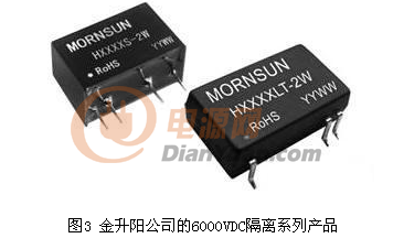

金升阳公司的6000VDC隔离系列产品(图3)采用了以上2种应用电路,其产品完全符合医疗电源的各项规格,并通过了IEC601标准中的各项医疗认证。其隔离电容值极小(≤10pF),漏电流小,安全且有保证。
